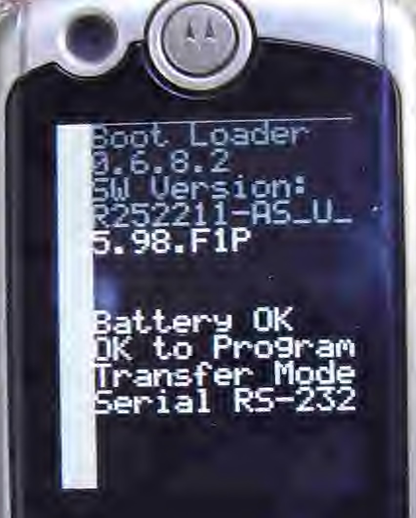

Модель телефона: e770v
Ставил бут 0.6.8.2 но безрезультатно
даже хуже стало=))
вот скрин
Сообщение отредактировал egorka3292 - 31.3.2009, 19:14

egorka3292   Ставил бут 0.6.8.2 но безрезультатно даже хуже ст...   31.3.2009, 19:11
citroen   egorka3292, либо шлейф, либо..... после того как ...   31.3.2009, 19:55
egorka3292   Со шлейфом все норм на другом е770 проверял репаир...   31.3.2009, 21:53
