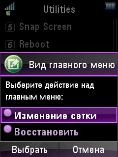

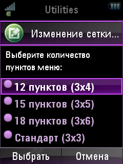

Вот под впечатлением, от свершений TiM_22R, сделал скриптец, который дает возможность прям с телефона выбирать сколько елементов меню вы хотите лицезреть smile.gif
При загрузке скрипт делает бекап вашего UserMenuTree
Восстановить можно соответствующим пунктом. Впрочем при первом запуске все будет написано!
И так. В архиве скрипт и папка Grigs.
При желании название папки можно изменить, но также надо будет изменить и параметр GRID_LIB в скрипте.
Также для того,чтобы ваши настройки сохранялись после перезагрузки, надо вписать следующее в /ezxlocal/medl/medld.conf :
/bin/sh  /mmc/mmca1/.autorun.sh
З.Ы.: Эт первенец, так что не бьем сильно! Надеюсь понравиться smile.gif
Скрины:Прикрепленное изображениеПрикрепленное изображение
З.Ы.: Чуть не забыл в папке Grigs лежат 3 файла:
- UserMenuTree_12 - на 12 иконок
- UserMenuTree_15 - на 15 иконок
- UserMenuTree_18 - на 18 иконок
Вот их и надо редактировать, дабы получить желаемый вид меню. Ну а стандартный UserMenuTree редактировать как и обычно в /ezxlocal/download/appwrite/am/
