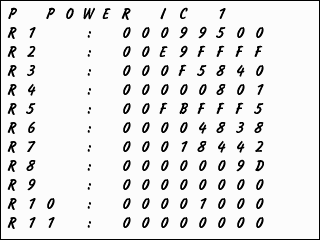

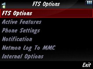

Включение "Инженерного меню"
Наконец-то мне удалось его запустить) Идем в /ezxlocal/download/appwrite/ и копируем туда папку, которую я приложил(
Потом, либо из консоли (/usr/SYSqtapp/efem/fem), либо из меню запускаем его. Там в нем можно посмотреть паники, включить fts (монитор сети), еще много-чего есть, но неработоспособное.
