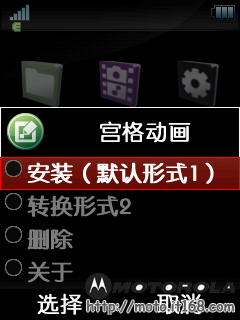

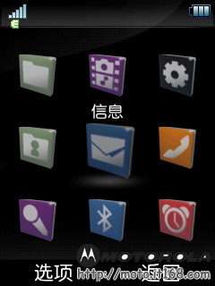

1) ZN5 grid chooser
http://moto.it168.com/thread-527917-1-4.html
Прикрепленный файл ZN5_svg.mgx.rar   ( 12.64 килобайт ) Кол-во скачиваний: 130
