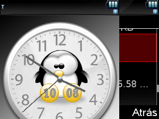

И так представляю вашему вниманию мой проект nClock - нативные часы теперь для ZN5.
Выражаю свою благодарность Bez'у без него ничего бы не получилось
Спасибо Neomoto и AstaRoth за тесты
Имеется поддержка скинов.
Для смены скина нажмите * (по умолчанию) выберите скин и нажмите центральную клавишу ( функция очень прожорлива после выбора скина лучше перезапустить приложение).
Выход по правой софт клавише.
Так же можно настроить под себя приложение редактирую файл "config.cfg"

Никаких заставок не надо включать, запустили приложиение и все.
Это задумывалось как замена скринсейверу. Они работают в фоне. Появляются при блокировке клавиатуры, исчезают при разблокировке клавиатуры, так же можно вызвать на раб столе - быстро нажать красную кнопу 2 раза.
Нажатие любой кнопки кроме клавиши смены скинов и правой софт клавиши - сворачивание в фон.
