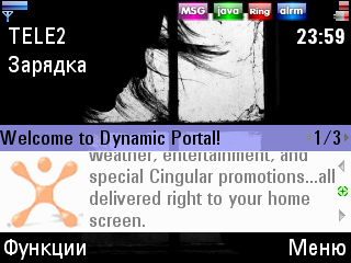

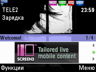

Вобщем пришла пора и нам запустить это чудо !!!!
Вот как это выглядит
Прикрепленное изображение Прикрепленное изображениеПрикрепленное изображениеПрикрепленное изображение

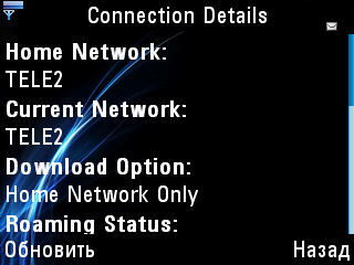

узнаем идентификатор оператор сотовой связи так заходим в настройки сети далее мой список сетей
ищем своего оператора
смотрим инфу
мой идентификато например 25099

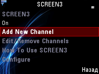

добовляем меню эдитором нужные пункты меню настраиваем как угодно ребутим тело

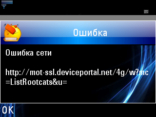

Вобчем теперь о грусном ! :( пока непонял как контент загружать требую помощи коллективного разума!!!

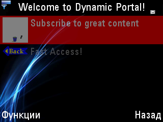

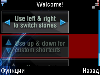

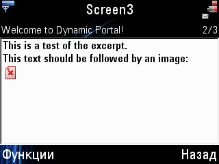

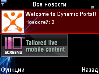

спасибо за патч, всё работает!если у кого не запускается то прочтите пост 17!, у меня потом всё прекрасно запустилось
только не грузит контент, не добавляет новые каналы, нет входящего траффика короче
а так прикольная вещь!покруче хса.. имхо,.. рабочий стол прямо таки оживился, пол экрана переливается различным анимированным текстом, анимированными иконками и прочим, навигация удобная. Вообщем очень весело.
