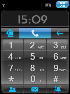

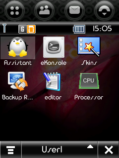

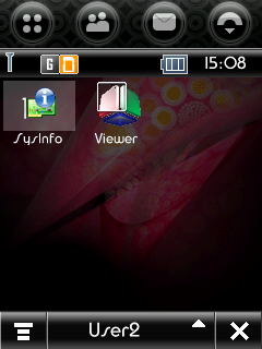

White diamond R542_G_11.61.21R - Одна из немногих прошивок, которая после глюка Iris работает без проблемы "недопустимый аккумулятор" и с поддержкой интерфейса SUI
beta-3 от 22.10.10 г.
  • Фингерпад с виброотдачей (спасибо Abrek)
  • Меню при нажатии на кнопку выключения (спасибо Abrek)
  • скин стандартной клавиатуры и фингерпад как на Прошивка для E6 от @leks'a (спасибо @leks)
  • По дефолту скин Droid (спасибо GloomRaven)
  • Добавил как на Black diamont Smart Assidtent
  • Много мелких доделок
