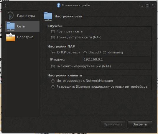

-Настраиваем \Пкм в трее\Локальные Службы\Сеть

На ПК
-Выполняем поиск новых устройств, через блюман. (в главном окне блюмана иконка лупы)
-добавляем Е8 как доверенное, связываем. (проверка паролем)
-Жмем ПКМ на Е8, выбираем "Обновить список служб"
-ПКМ на Е8, выбираем "Сетевой доступ" (Групповая сеть)
-Ждем пару секунд, уведомления об успешном подключении.
