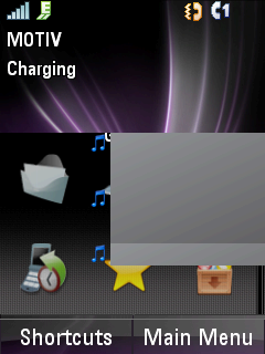

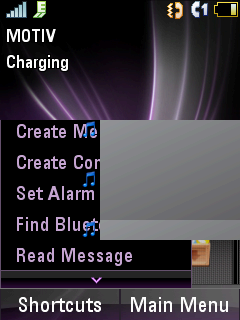

Я собственно умудрился добраться до раб стола на зине, через свой плагин)
Но он один раз показал, что оно может работать и больше не хочет(
Вот, что было на экране:
