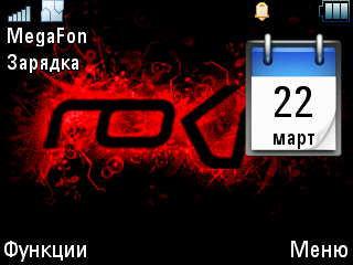

Screen3 отдыхает)
Прикрепленное изображение (спасибо Zorgу за скрин)

Цитата(Ant-ON @ 22.3.2010, 11:25) *
Screen3 отдыхает)
Плагины управлябельны (могут воспринимать ввод с клавиатуры, нажатие навигационной клавиши)? smile.gif
