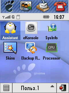

Версия от 8.05.10 - полностью исправлен и руссифицирован фоксаларм
Данная прошивка это смесь 12R 13R и Амин's Extreme Elite.
Прошивка содержит:
- Радио работает без гарнитуры
- Foxalarm
- Fingerpad
- Штрих-код ридер (QR)
- Picseledit (я удалил стандартный потому что для BusinessCardReader необходимо 3,5 Мб для Template.dat)
- Патченный mpkg, учтановка pkg через Assistant (также добавил 7zDec и скрипт)
- Sysinfo, help, ekonsole, установщик скинов, контроль частоты процессора, backuprestorenow
- Голосовой набор английский, русский

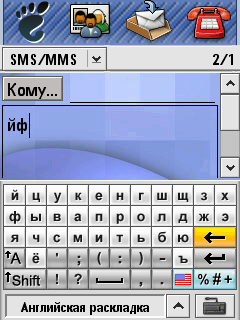

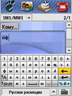

- Английская клавиатура с флагом, русская клавиатура (также добавил греческий)
Стоковые скины черный и белый.
- Плеер с эквалайзером
- Блокнот заменен на расширенный редактор
т.д.
Я тестировал MCleaner, pictureflow3.2, FBReader, SongID A1600 (Java) все работает.
Так как это jffs2 если что-то не нравится можно изменить.
Библиотеки, с помощью которых запускаются почти все не работавшие до этого программы (спасибо Silent bob)
1) Скачиваете http://www.humyo.com/784305/lib/lib.tar.bz2 login: account@itrashmail.com password: 1234567890
2) Освобождаете 25 мегабайт на флэшке
3) Распаковываете lib.tar.bz2 в LD_LIBRARY_PATH=/mmc/mmca1/lib/
4) Для тех, у кого есть время и возможность - запускаете программу в консоли, примерно так: LD_LIBRARY_PATH=/mmc/mmca1/lib/ /mmc/mmca1/.system/QTDownLoad/fileexp/fileexp
5) Вычисляете и удаляете ненужные библиотеки методом перебора
