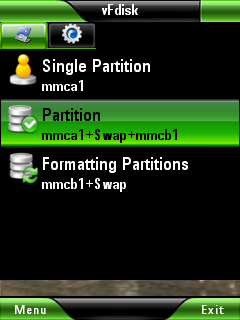

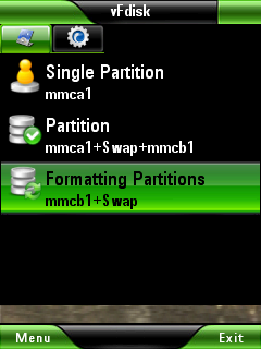

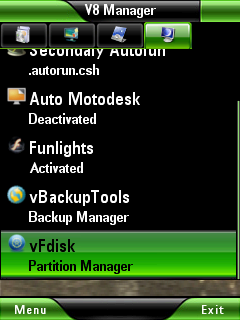

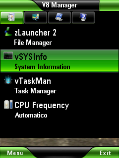

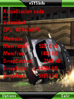

Цитата(xGooPhx @ 24.4.2010, 12:58) *
Эмм... Ничего мне не ясно с форматом! :) Точнее в v8manager не вижу VFdisc. Опишите по пунктам всё, что надо делать после собственно прошивки и последующего ребута, о котором сказано тут - После того как вы прошили Linuxmod Fusion 3, не отключайте его от компа и не выключайте RSD Lite, так как телефон должен ещё раз сам перезагрузиться.
С форматом - в v8manager VFdisc здесь Прикрепленное изображение
В нем выбираешь пункт 2 Прикрепленное изображение
Потом пункт 3 Прикрепленное изображение
Оно отформатирует флешку и попросит перезагрузку. После перезагрузки, в vSYSinfo Прикрепленное изображение должно быть что-то вроде этого Прикрепленное изображение
Если все правильно, то пункты инфо о Swap будут показывать не нули, а числа.
