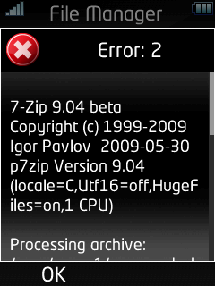

Sleep работает. Просыпается ли по будильнику - не знаю. Но включается руками точно. И что интересно, вырубается моментом, без всяких заставок, словн батарею достали
Silent mode похоже глючит. Сделал mute system sounds - звуки не пропали. И при каждом запуске пишет что system sounds are active с предложением их заглушить. В общем, кажется не может оно их заглушить
Vibe - это вибрация? Если да - тоже не откючает
Ну и картинка ошибки при установке SysSound_Changer_rus.mgx в аттаче.
Что интересно, RockBox тоже летит с подобной ошибкой. Но там в концовке длинный список того, что распаковано, и заканчивается строчкой Extracting RockBox/simdisk. После чего программа все-таки появляется в списке утсановленных и даже запускается. Такой вот bug report :)

UltraMax   Кажется я понял в чем была ошибка. Места на телефо...   1.7.2010, 12:52
