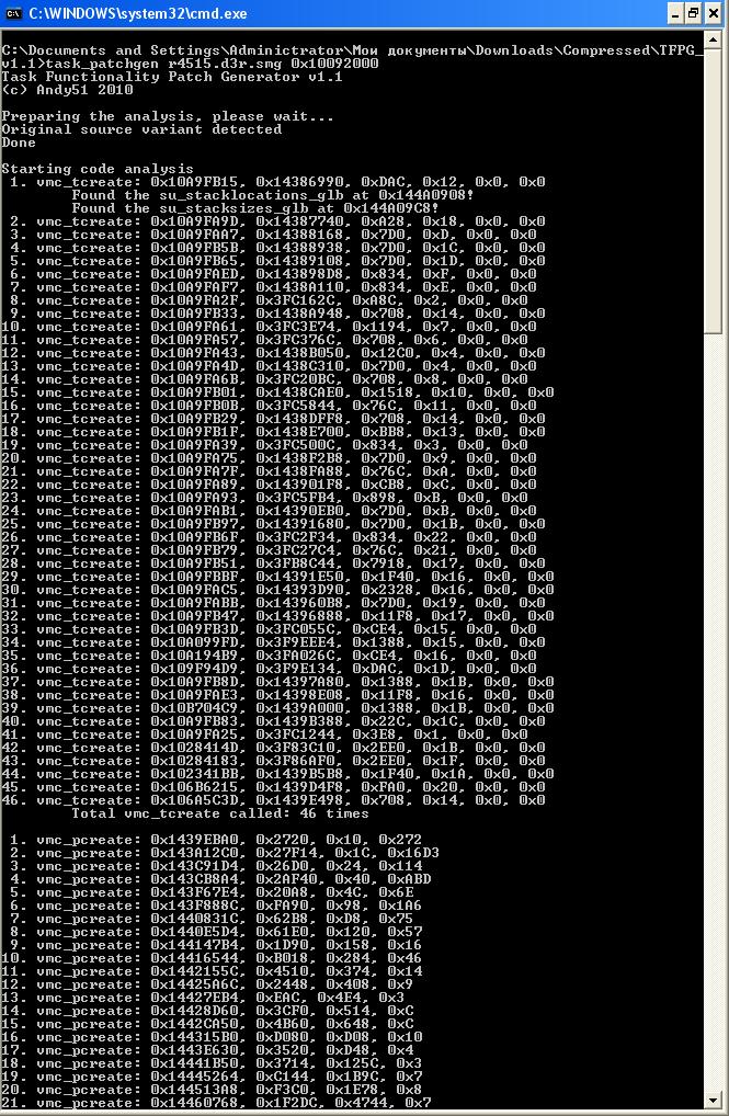

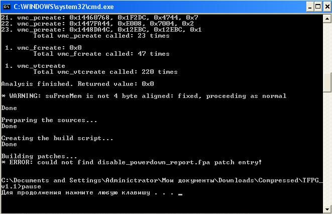

zeeplee   It seems that something is wrong with your program...   4.12.2010, 14:30
Andy51   zeeplee, what for do you need this patch on L6?   4.12.2010, 15:29
zeeplee   Andy51, I want to improve the efficiency of L6 o...   4.12.2010, 16:30
Andy51   zeeplee, as far as i know, L6 does not support elf...   4.12.2010, 17:52
zeeplee   We have been transplanting the elf patch to L6 for...   5.12.2010, 2:06
Andy51   zeeplee, the problem seems not so complicated, sin...   5.12.2010, 13:46
SvatSV   Установил ADS, запустил батник последней ревизии, ...   8.12.2010, 16:45
CarbonZyn   да   8.12.2010, 16:58
SvatSV   Всё сделал по инструкции, запустил generate.cmd, в...   11.12.2010, 9:44
SvatSV   Кажется разобрался, причина наверное в том, что н...   12.12.2010, 18:01
Andy51   SvatSV, у тебя бы в таком случае программа вылетел...   13.12.2010, 14:32
SvatSV   Почему тогда ничего не происходит? Появляется Pre...   13.12.2010, 16:35
