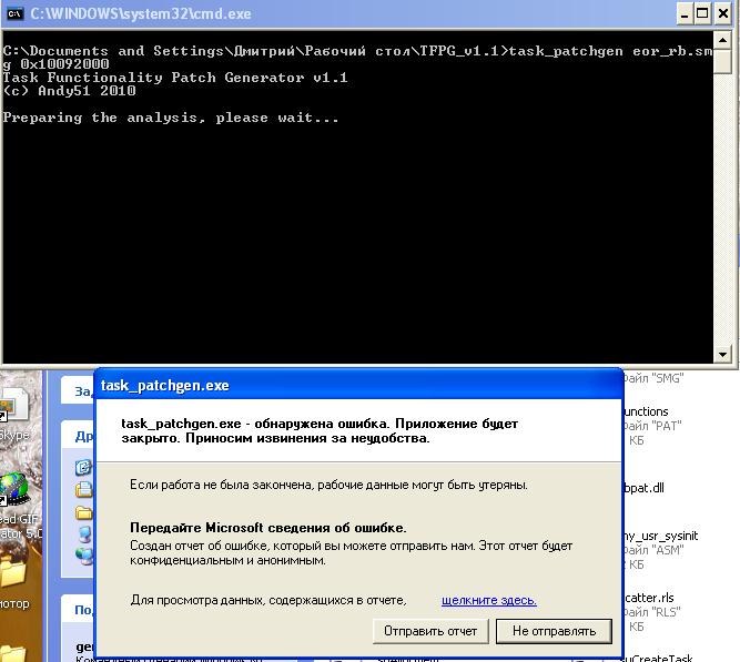

rock88   У меня что-то на LTE2 (L9, R452J_G_08.22.05R, MD2....   31.10.2010, 12:04
NivlaFX   task_patchgen.exe has encountered a problem and ne...   31.10.2010, 19:04

SvatSV   Установил ADS, запустил батник последней ревизии, ...   8.12.2010, 16:45
CarbonZyn   да   8.12.2010, 16:58
SvatSV   Всё сделал по инструкции, запустил generate.cmd, в...   11.12.2010, 9:44
SvatSV   Кажется разобрался, причина наверное в том, что н...   12.12.2010, 18:01
Andy51   SvatSV, у тебя бы в таком случае программа вылетел...   13.12.2010, 14:32
SvatSV   Почему тогда ничего не происходит? Появляется Pre...   13.12.2010, 16:35
