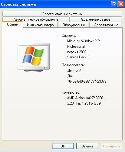

CarbonZyn   Andy51, ХР 3 я на ней всегда сижу еп1 собирал еп2 ...   29.7.2010, 19:41
Andy51   DmT, а нафига? CarbonZyn, процессор какой?   29.7.2010, 20:07
CarbonZyn   Andy51, Слабенький, но мне хватает..   29.7.2010, 20:13

Andy51   CarbonZyn, в Athlon XP нет поддержки SSE2, а эта ф...   29.7.2010, 22:01
CarbonZyn   Andy51, :not_i: а можешь это как нить исправить?   30.7.2010, 5:05
