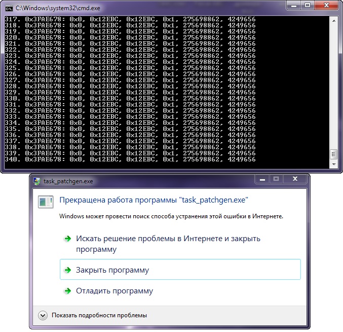

У меня на 340 строчке программа вываливается с ошибкой.Прикрепленное изображение ОС Windows 7 x64. sse2 поддерживается. Либо это ось кривая, либо это мои кривые руки плохо слили кг.

DarkCoder   Сгенерите мне плз патч на таски. У меня на 340 стр...   13.12.2010, 19:31
DarkCoder   После запуска появляется файлик functions.sym след...   15.12.2010, 11:31
Fenja   Пробывал собрать тебе, аналогичная ошибка.   20.12.2010, 7:14
