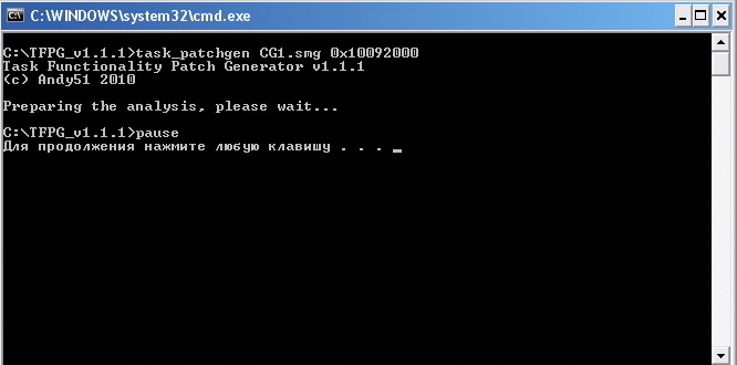

SvatSV   Установил ADS, запустил батник последней ревизии, ...   8.12.2010, 16:45
CarbonZyn   да   8.12.2010, 16:58
SvatSV   Всё сделал по инструкции, запустил generate.cmd, в...   11.12.2010, 9:44
SvatSV   Кажется разобрался, причина наверное в том, что н...   12.12.2010, 18:01
Andy51   SvatSV, у тебя бы в таком случае программа вылетел...   13.12.2010, 14:32
SvatSV   Почему тогда ничего не происходит? Появляется Pre...   13.12.2010, 16:35
