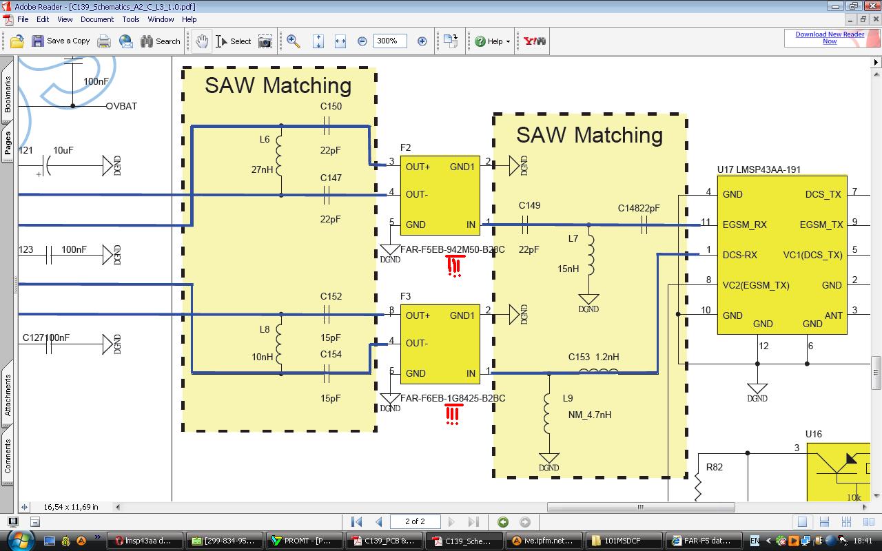

Фильтра снял,бо так было написано на форуме, и там люди отписывались что так работает все (тоесть 900/1800 мгц), вот ксате схема електричесская телефона , фильтра там F2 и F3
http://www.mob-aks.ho.com.ua/187_C139_Schematics.rar
Добавлено позже (22.9.2007, 15:50):
ВОТ!! я еще тут разобрался для чего нада было удалаять фильтры, они там стояли на 850 и на 1900 мгц соответсвенно, если присмотреться, то наименования фильтров F2 и F3 такие:
F2 FAR-F5EB-942M50-B2BC
F3 FAR-F6EB-1G8425-B2BC
т.е. цифры "942M50" -показывают на какую частоту фильтры, в даном случае ето 942мгц и 1842мгц, НО у меня мануал то для телефона стандарта 1800/900, а сама трубка у меня американская, т.е. и фильтра у меня стояли на 850/1900 мгц!!!
А вот тут http://www.alldatasheet.com/view.jsp?Searchword=FAR-F5 можна увидеть что такие фильтра есть на разные частоты...тока пока мне непонятно, почему именно так замкнули их...

вот фото с мануала (обратите внимание на то, что я выделил знаками "!!!")
