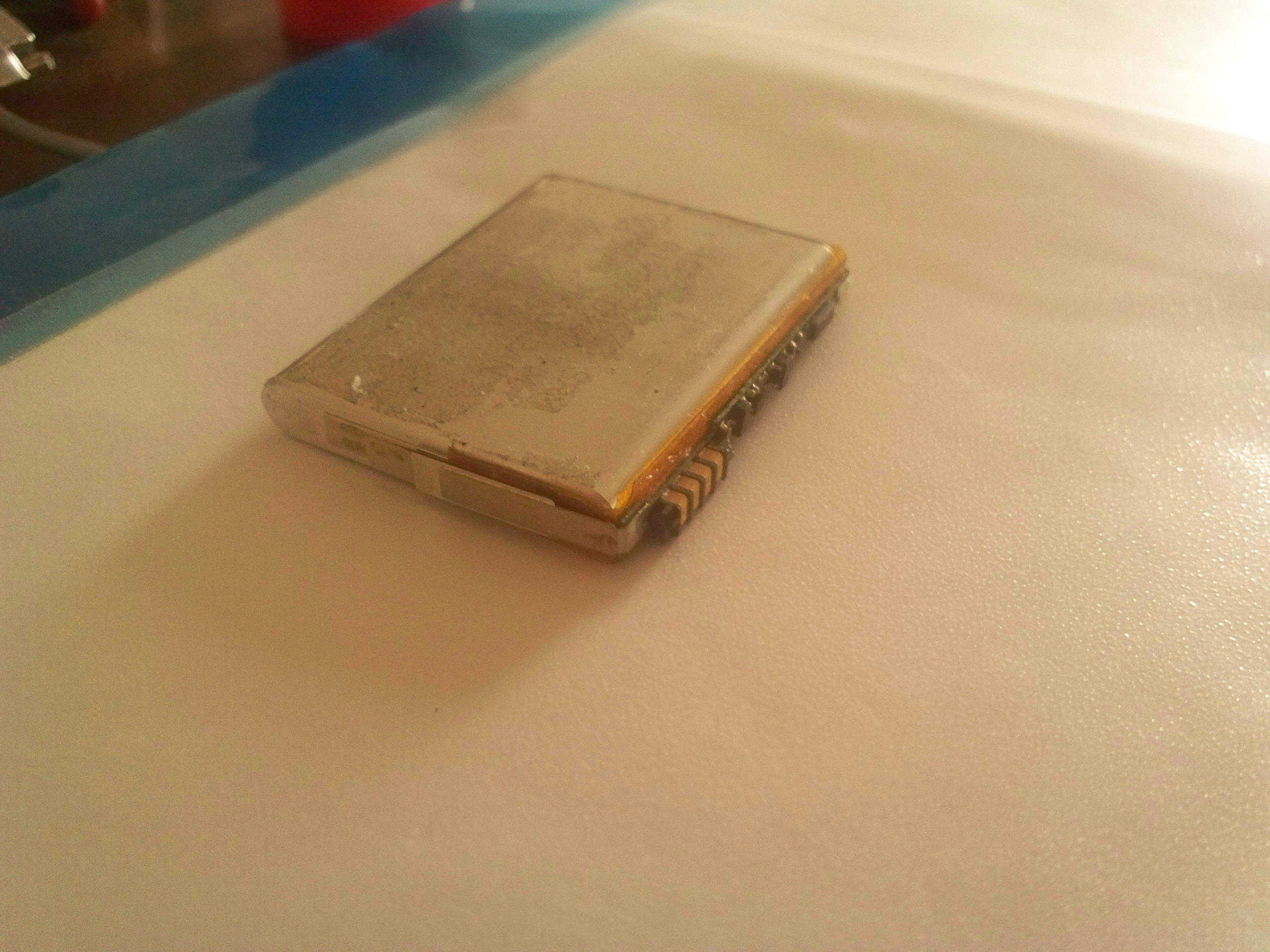

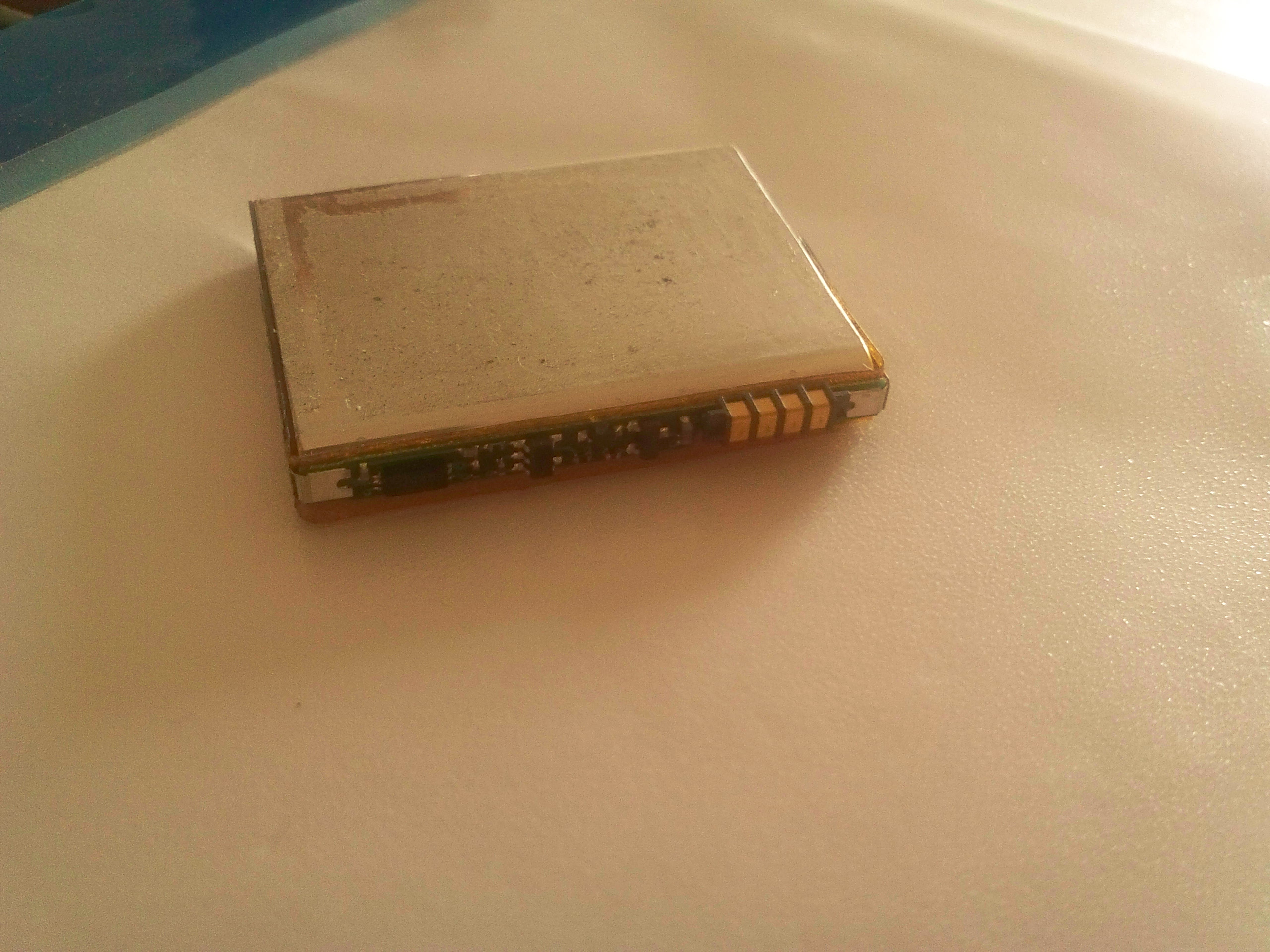

Почитал тему про аккумулятор "BK70 на зине" и очень уж загорелось мне поставить такой аккум на свой тел! Полазив по инету нашел еще один такой не плохой вариант, собственно сам BK71. Вот и решил по нему покапать в инете. Кто то писал что он слишком толстый для нашего телефона, да, так и есть! Но все возможно!! clapping.gif

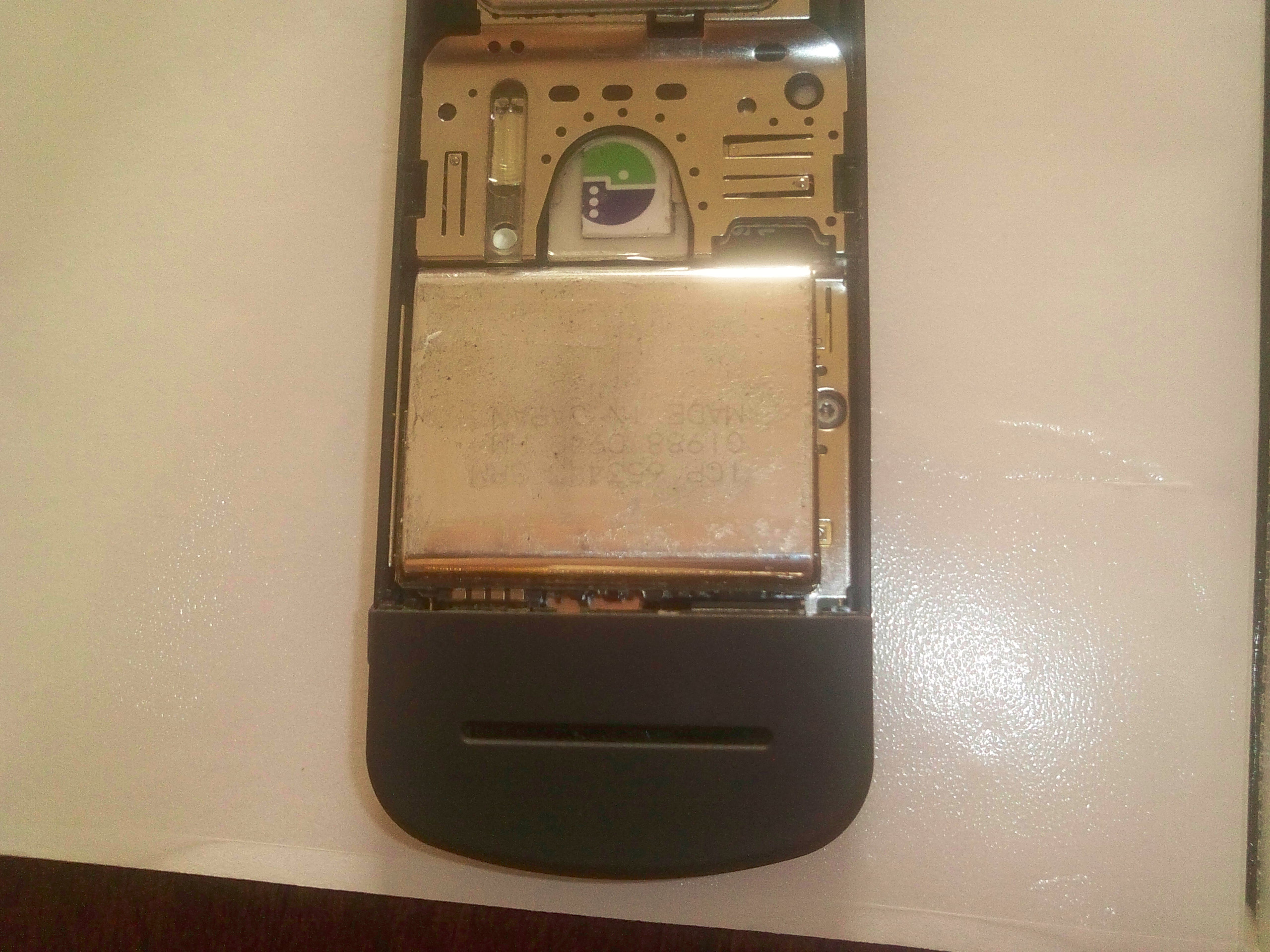

Ну собственно берем наш новый аккум BK 71, в оригинальном состоянии он конечно же не влазиит в зину!! Для этого надо воспользоваться отверткой, либо тонким ножем, и оголяем его полностью! То есть снимаем с аккумулятора весь пластик как на картинке:

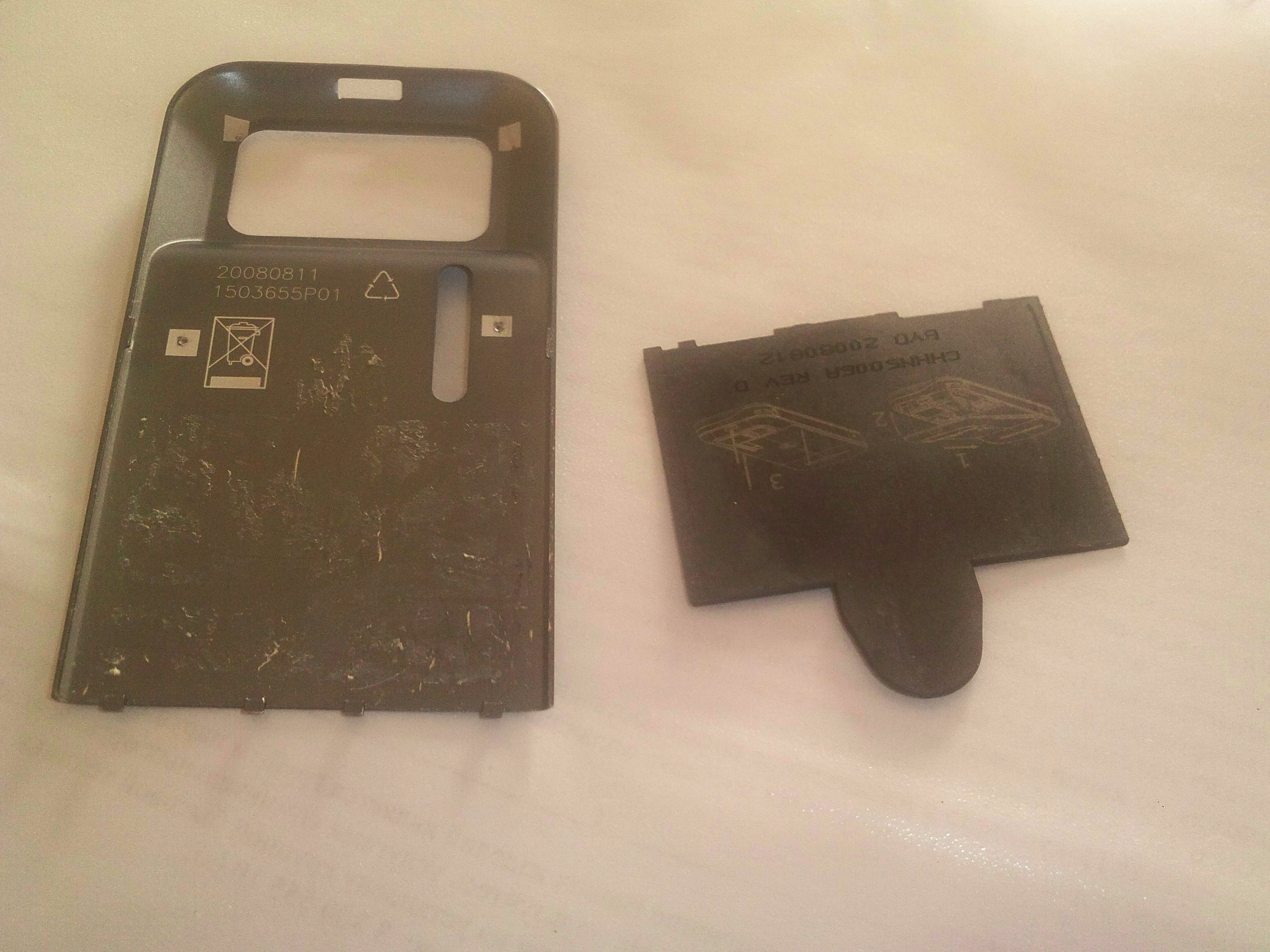

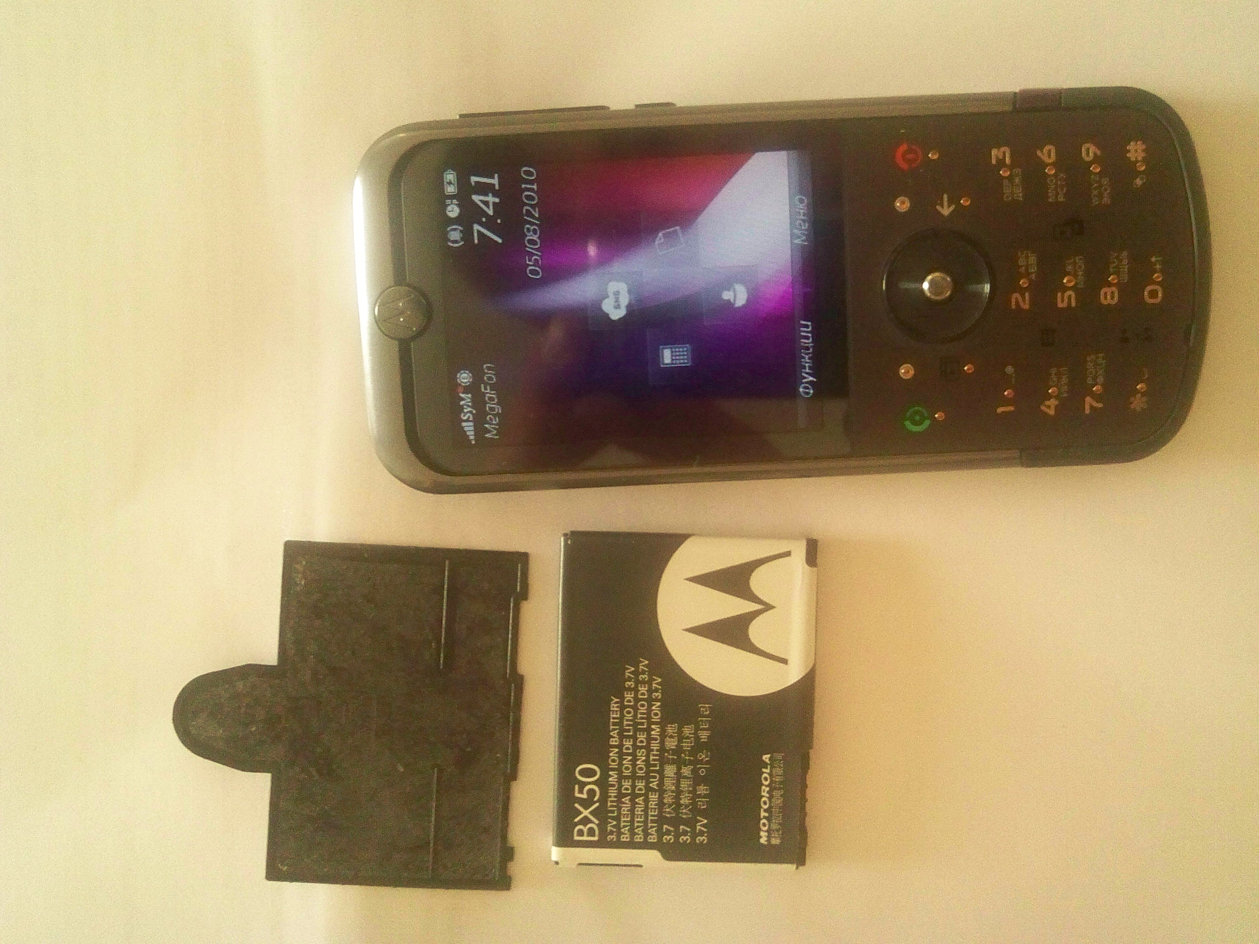

Далее - подготавливаем крышку зины, с нее так же снимается пластмассовая подкладка:
Приклеена она накрепко, клей напоминает тонкий двухсторонний скотч. Поэтому отвертка, либо опять же нож в помощь smile.gif

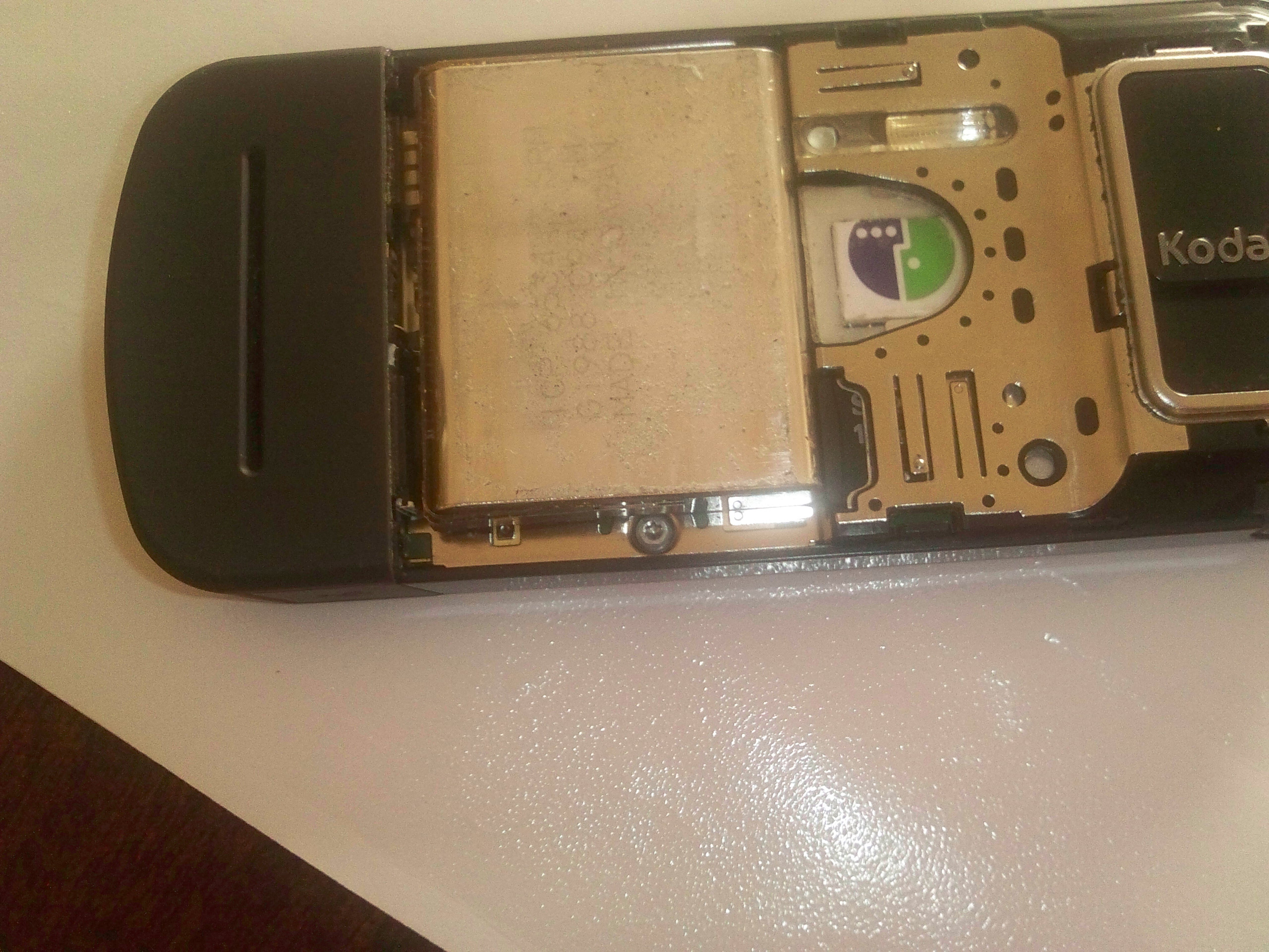

Ну а теперь можно аккум спокойно вставить в телефон:

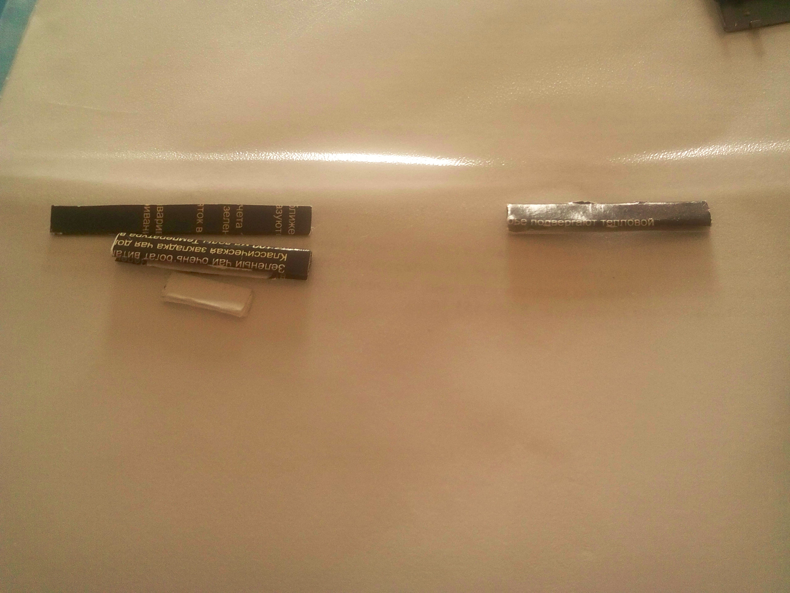

На фотографии можно заметить что вокруг аккумулятора имеются свободные места, которые не желательны при встряхивании телефона, поэтому надо подготовить паралоновые вкладки, чтобы не было люфта. Ну а я обошелся обычными бумажными вкладками:

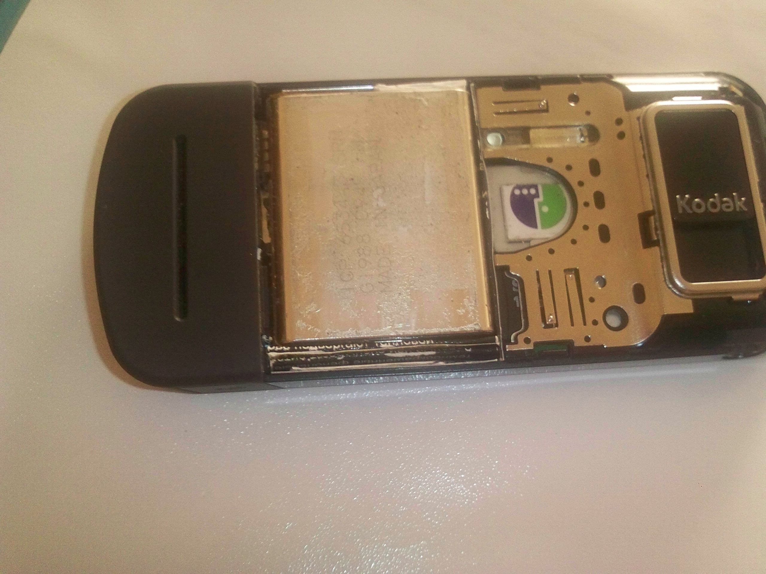

С ними все это дело выглядит вот так:

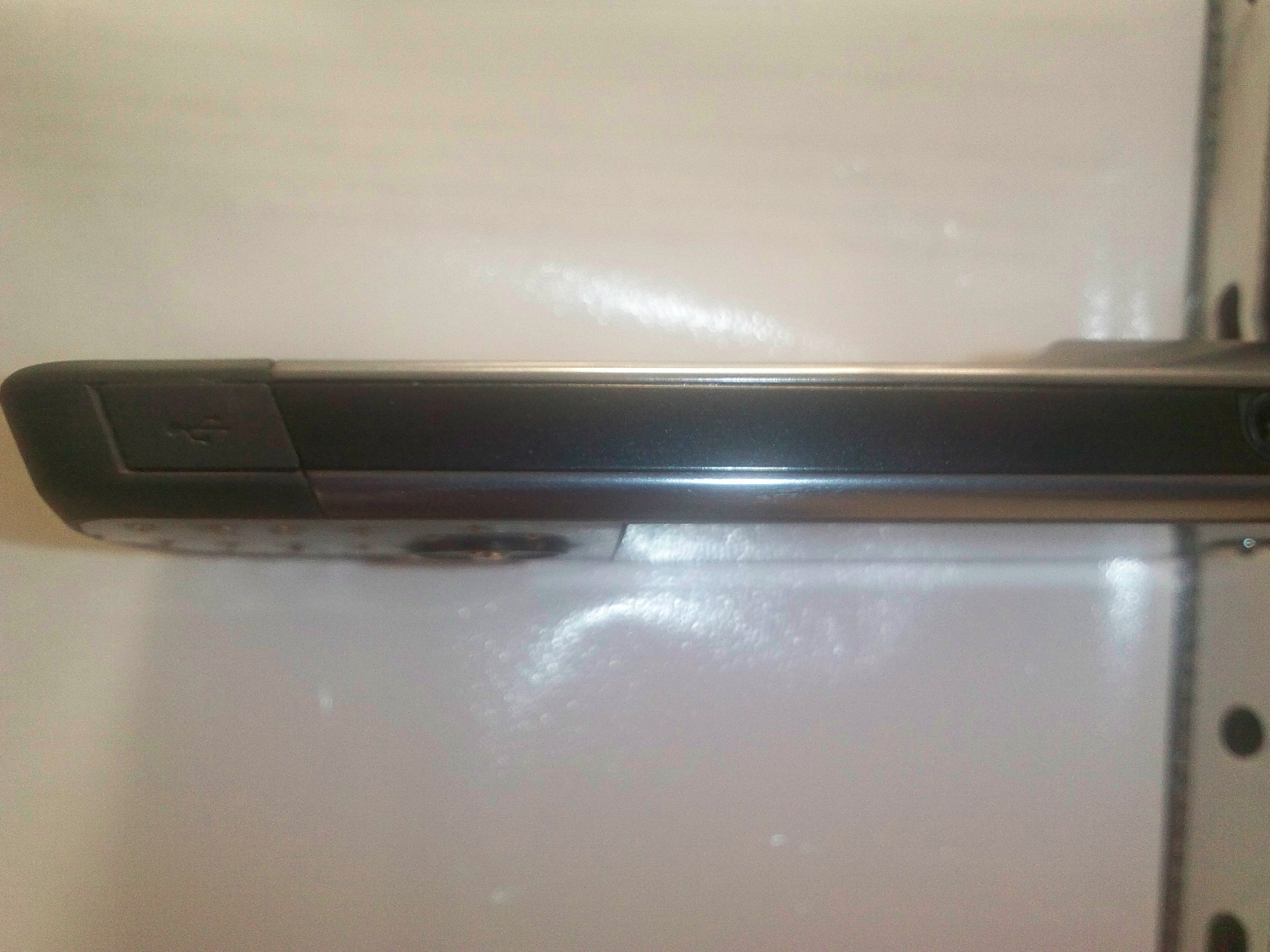

Ну вот собственно и все, закрываем крышкой! Если все делалось как у меня то должно получиться вот так:
ПС: После снятия лишних пластмасс, тщательно зачищаем крышку и аккум от клейкой пленки, чем меньше лишностей тем легче закроется крышка wink.gif Сам аккумулятор я нашел на "молотке" и купил его всего за 500 р. Правда ждать пришлось около месяца, так как продавец как я понял занимается экспортом из китая. Еще тут, тут и по запросу в гугле еще есть несколько вариантов.
Лично у меня он работает три дня в средней нагрузке без подзорядки с полной батареей на индикаторе!
