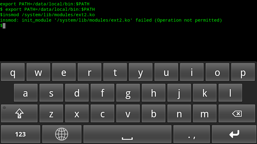

Вот нашел как можно сделать так, что бы Ext2 поддерживался телефоном:
Нужно положить файл ext2.ko с помощью рут_эксплорера в: /system/lib/modules/ Сам файл:
потом в режиме отладки через CMD запустить adb shell и выполнить:
insmod /system/lib/modules/ext2.ko
Ссылка на источник: http://forum.xda-developers.com/showpost.p...amp;postcount=8
А здесь про то, как запустить adb shel: https://forum.motofan.ru/lofiversion/index.php/t178508.html
сообщение 8.2.2011, 8:32
Модель телефона: 90-60-90
блин говорят-же не работает Это !

yakk   BALU, insmod надо из под рута выполнять, а у тебя ...   8.2.2011, 19:16
