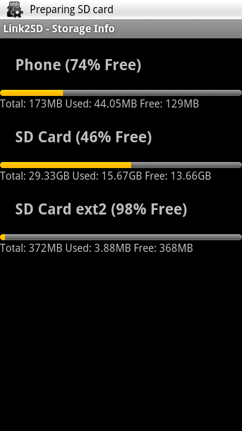

Предлагаю вашему вниманию альтернативный способ переноса приложений на карту памяти, он отличается от app2SD простотой установки и тем, что можно выбирать, какие именно приложения переносить; можно также вернуть назад в телефон, если необходимо.
Для работы этого метода необходимы ROOT права
- Подключаем аппарат к компьютеру в режиме накопителя ("Подключить телефон"), сохраняем все файлы на компьютер. т.к. мы будем форматировать карту! Желательно использовать кардридер.
- Теперь нужно разбить карту памяти на 2 раздела с помощью программы MiniTool Partition Wizard Home Edition или любой другой подобной программы.
- Запускаем MiniTool Partition Wizard, находим SD карту, удаляем раздел (Delete). (Будьте внимательны при выборе диска!).
- Cоздаем раздел (Create) Fat (если карта до 2гб) или Fat32 (от4 гб) в графе "Create As" выбираем PRIMARY, выбираем размер раздела (для хранения файлов) исходя из желаемого размера Ext (на котором у нас будут храниться программы) не более 90% от размера карты.
- Создаем раздел Ext2 или ext3 на неразмеченной области (Create) в графе "Create As" выбираем PRIMARY, размер ставится автоматически равный оставшемуся месту на SDкарте.
- Жмем Apply, ждем окончания процесса! После нажатия "Apply" карта форматируется.
- Вставляете карту в Ваш смартфон, кидаем свой бекап обратно на карту. Обязательно скопируйте на карту хоть что-нибудь, иначе телефон не увидит карту. Возможно, нужно будет перегрузить телефон.
- Скачиваем и устанавливаем программу Link2SD:
Прикрепленный файл link2sd_1.2.1.zip   ( 59.41 килобайт ) Кол-во скачиваний: 398
- Теперь вы можете переносить приложения на карту памяти - запустите программу, выделите нужное приложение и нажмите "Create link". После этого девайс попросит перегрузиться, чтобы приложение появилось в меню телефона.
Проблемы и их решения:
- Чтобы не было проблем с вылетом приложений, после установки приложений, не запускайте их, а сначала перенесите на карту.
- Чтобы вернуть приложение назад в телефон - нажмите в "Remove link". Этот шаг обязателен перед удалением приложений, иначе удалится только ссылка на него.
При подключении телефона к компьютеру и монтировании флешки, перенесённые приложения не исчезают, ими можно пользоваться, т.к. к компьютеру монтируется только раздел FAT. Раздел Ext Windows не видит, телефон тоже будет показывать память только FAT раздела в Меню>>Настройки>>Память.
