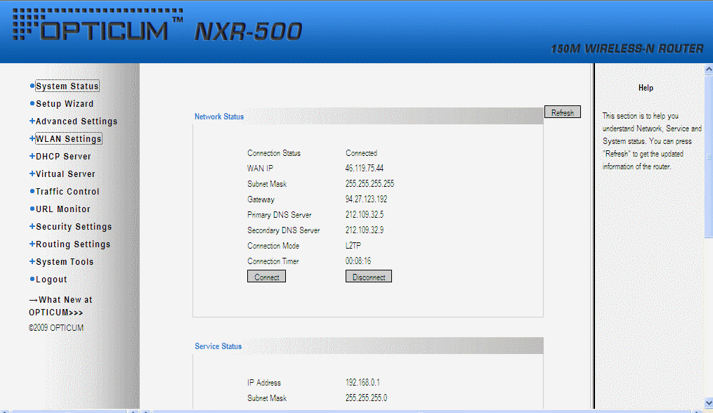

Osta   конечно, логин+пассворд дело в том, что роутер ине...   29.3.2011, 8:03
A.Vas   Возможно, я сейчас задам глупый вопрос, но каким ...   29.3.2011, 12:37
Osta   https://forum.motofan.ru/index.php?act=Attach...   29.3.2011, 13:22
A.Vas   Гм, действительно, проглядел. Попробуй tracert. ...   29.3.2011, 13:59
Osta   Победил я железяку - заменил в роутере DNS сервер ...   31.3.2011, 15:36
