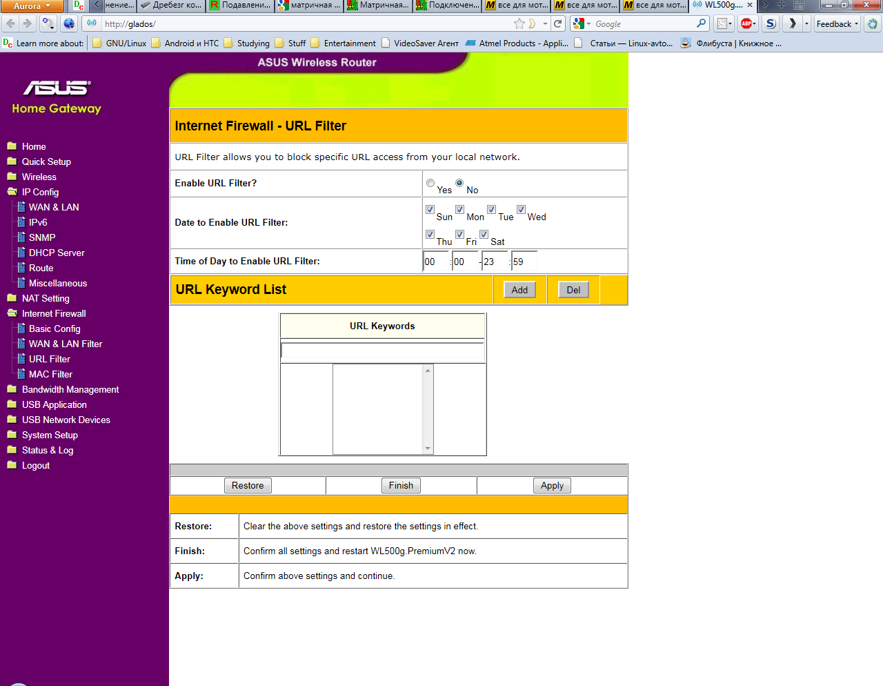

reolad,
разве у веб-интерфейса DIR-615 нет соответствующей обёртки над iptables? Например, у меня это запрятано в Firewall > URL Filter.
Хотя, конечно, гораздо более гибким и полезным решением будет установка Squid и настройка прозрачного прокси с блокировкой части хостов. Впрочем, такой способ будет и куда более геморройным в первичной настройке. smile.gif
