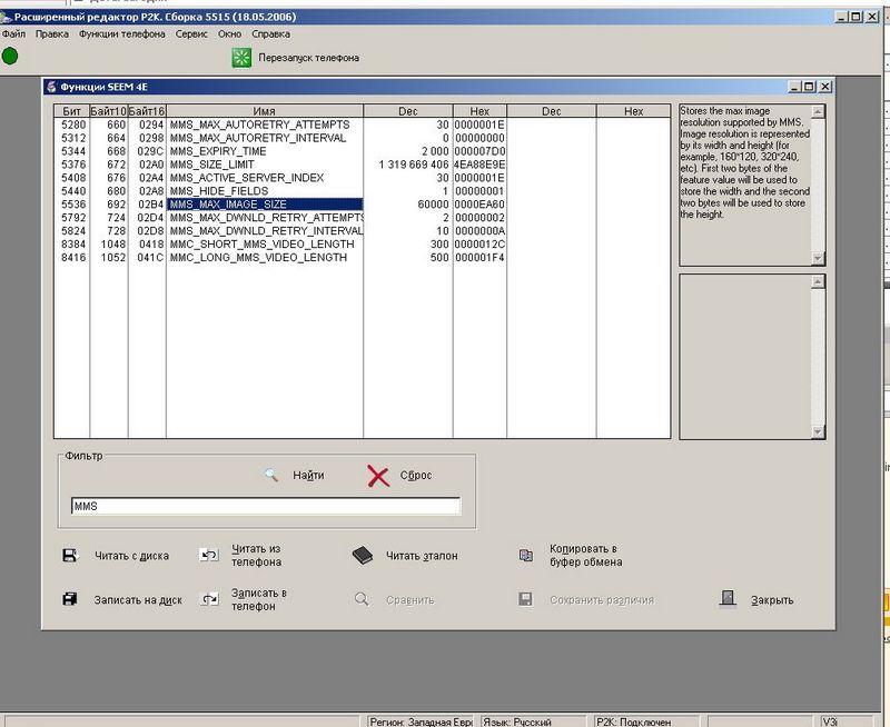

benny   Не знаю куда запостить, наверное сюда. Хотя здесь ...   27.10.2011, 10:58
Osta   benny, сделай скрин где это в программе и выложи ...   27.10.2011, 11:23
benny   Вот!   27.10.2011, 12:06
Osta   EA - это в dec 234 60 - это в dec 96 Это если сле...   27.10.2011, 14:17
