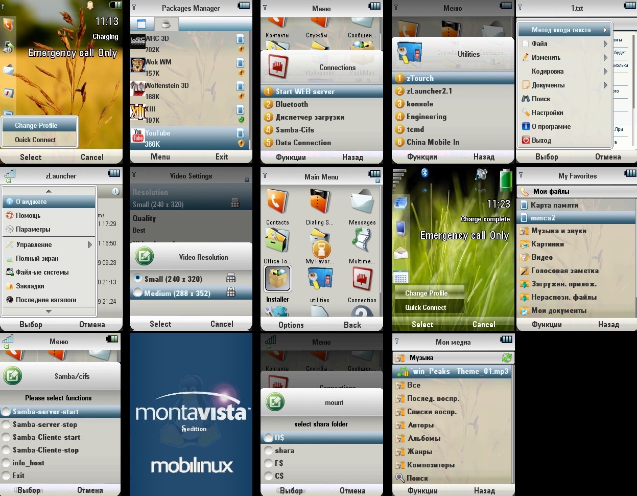

Решил и я так сказать похвастаться своими навыками в создании прошивок.
Создавать тяжелого монстра с функциями, которые в большинстве нужны только для баловства, я принципиально не стал. Все основные изменения затронули систему и правильность её построения.
Нагроможденного интерфейса вы не увидите, зато почувствуете удобство и скорость в работе. Но и про остальных я тоже не забыл - всякие плюшки и фишки легко ставятся. А разработчиков порадуют необходимые утилиты.
Благодаря этому мод можно использовать как богатую основу для создания монстра, ведь все необходимое там есть и в любой момент может быть активизировано.
Если вам нужна скорость, удобство, функциональность и не перегруженный интерфейс - этот мод то, что вам нужно.

Мод представляет из себя fullflash, собран на основе последней прошивки и перекомпилированного ядра.
-появился режим процессора TURBO 665Mhz и TURBO 740Mhz.
-Добавлен compcash (Активность и размер редактируется из конфига compcash.cfg)
-swap файл в /mnt/msc_int0/.swap/ (Активность, размер и приоритет свапа редактируется из конфига swap.cfg)(по умолчанию включен)
-swap раздел автоматически определяется и монтируется(Активность редактируется из конфига swap.cfg)(по умолчанию выключен)
-Запущены telnet, SSH, ftp, Samba(v3.0.20), и web серверы.
Ftp, SSH и Telnet запускаются из inetd (только, когда происходит соединение)
запуск webserver производится вручную из меню connection
-Добавлены консольные утилиты badblocks, split, filefrg, uuidgen, mklost+found, free, mksquashfs, mkfs.cramfs ,mot_shutdown, mot_reboot, comm и др. А также комплекс утилит e2 (mke2fs e2fsck fesize2fs dumpee2fs), комплекс разархиваторов (uncompress, gunzip, unrar, unzip), комплекс утилит dropbear.
-Снято ограничение на маунты (mount -o bind)
-Сделал более корректный порядок запуска системы.
-Добавлена программы:
PacmMan - менеджер пакетов, поддерживает установку из .pep и .mpkg пакетов, поэтому в стандартный набор не стал добавлять всякие taskman, textviewer и т.д.
zLauncher2 - менеджер с возможностью запуска Нативов и исполняемых файлов (при даче прав на запуск)
konsole - нативный эмулятор терминала
zTextEdit 0.3 от Ant-ON
фонарик
-Пропатчен usbd(при подключении к компу в роли флеш exec с флехи не сбрасывается)
-добавлено много showmodules
-Inetd теперь запускается одним из первых в init, что позволяет подключиться удаленно к телефону при сбое последующих init сервисов.
-Поставил по умолчанию apmd с частотой проца на auto 399Mhz. И добавлен скрипт для выбора частоты процессора (пока редактируется ручками в ezx_system.cfg, BETA все-таки.)
-NoGUI автозагрузка файлов из папки /home/.autorun (имя вида *_nogui.*)
-размер /tmp уменьшен до 3Mb, а оставшийся 1mb отдан оперативной памяти.
-изменены некоторые библиотеки(libezxappbase, libjpeg и т.д.)
-подгрузка доп. библиотек из /mmc/mmca1/.lib (А для большинства программ нужны доп. библиотеки)
Внимание плохие и непроверенные библиотеки могут вызывать разные глюки.
-теперь задействованы параметры утилиты sysctl(из них при ошибке kernel panic тел. сам перезагрузится через 5сек) {Vinrarus навел на идею}
-Добавил поддержку smbfs, а также появился samba-client. Для простоты использования наваял небольшой тестовый GUI для samba.
Кто не знает samba-client - чтобы лазить из телефона на комп как в локальной сети и смотреть кино, файлы и т.д.
-папка mmca2 видна в стандартном мэнеджере
-средства для разработчиков(симлинк arm-eabi в корне и утилита make)
-активирована HSA панель на рабочем столе (включается из меню)
-доступ к ФС телефона из стандартного ФМ
-Изменена структура главного меню(теперь 4х3)
-возможность установки доп. скинов в папку /home/.skins
-количество поддерживаемых скинов возросло до 10
-изменен список стандартных тем
-доработан скин indium
-Также было применено лучшее сжатие к скинам(2скина уменьшились на 15Мб) и выкинут мусор(Типа иконок My5), в результате чего они будут меньше занимать оперативную память и т.к освободилось место в data-resource, добавил новых фоновых картинок.
-Раздел /mnt теперь RO (read & only)и туда монтируется пользовательская память, флэшка и samba. Не понимаю, почему ленивые мотороловцы сами это не сделали.
-По умолчанию фс разделов флэшек определяются автоматически и, если поддерживается такая фс, тогда монтируется.
-добавил модуль zPand (чтобы лежа на диване черех blooetoth лазить в инет, смотреть фильмы с компа, слушать музло и т.д. Пока коннектить надо ручкам, BETA все-таки).
-При старте console = /dev/console
-в видео камере увеличено возможное разрешение до 800х600 (хотя больше 352х288 вряд ли будет снимать), но всяко лучше чем родное 144х176
-увеличен битрейт в 2 раза при съемке видео.
-во многих программах вместо кнопок НАЗАД сделал нормальные ВЫХОД
-написан новый mystuff_folder_creator
-удален операторский контент
-индикация загрузки приложений
-web access теперь не грузится при старте телефона
-inetd.conf теперь лежит на своем месте
-Добавлено hostname
-переехал /apr/coredump.conf
-Большинство настроек, а также /usr/securitysetup переехали , в /usr/setup
-aplogger и bplogger и др логи переехали в /var/log/
-ezx_mystuff переехал на свое законное место
-изменена картинка загрузки
-изменен список стандартных картинок и мелодий
-менее раздражающая мелодия на разрядке АКБ
-убрано напоминание про расход денег в браузере
-Изменены некоторые настройки по умолчанию
-Режимы соединения "Tools" и "Modem & Tools"
-языковой пакет с 7ю языками, включая русский и украинский
-И разное по мелочи изменил.
