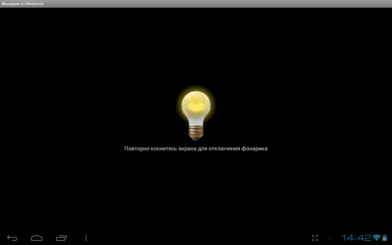

Перевёл на Русский и Украинский языки приложение Droidlight версия 5.6 (фонарик от Motorola) laugh.gif
тема находится ТУТ
