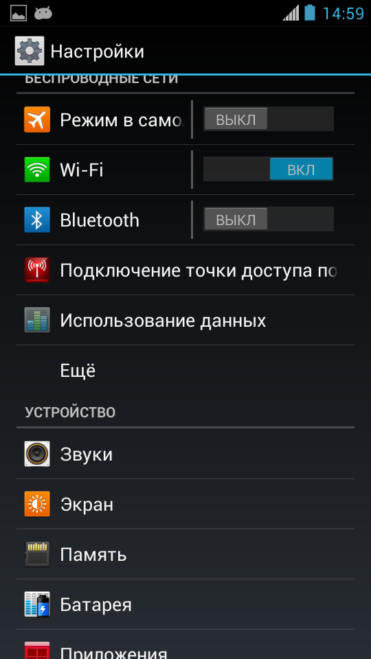

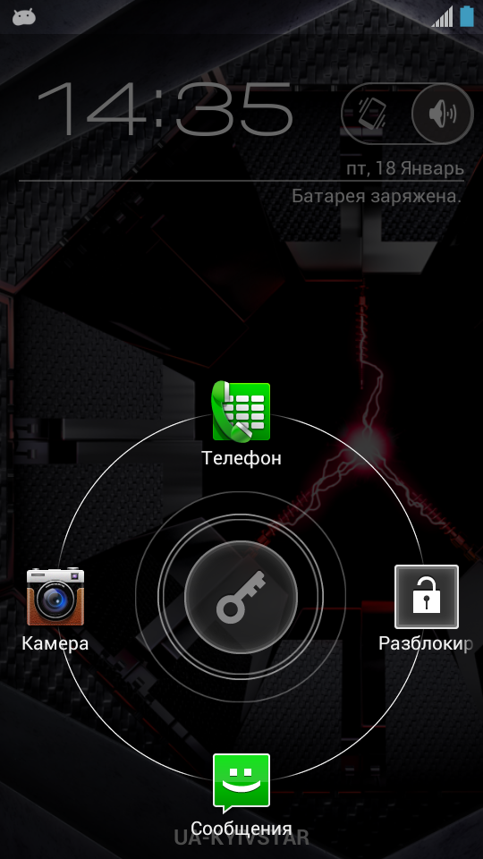

Скриншоты
MOTOROLA XT912

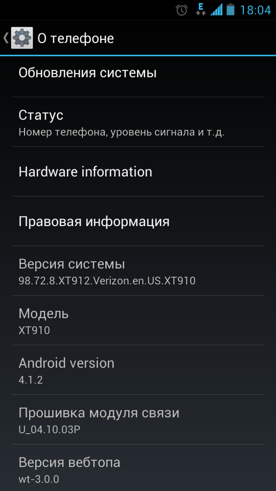

Прошивка DiaBiTis.Special.Edition.JB.ROM.v2.2.0-R3Ds на основе JB 4.1.2
Прошивка DiaBiTis.Special.Edition.JB.ROM.v2.2.0-R3Ds на основе JB 4.1.2 98.72.8.XT912.Verizon.en.US, тема на XDA
Прошивка изначально собрана для XT912 и будет работать на XT910 после установки GSM Patch
Прикрепленный файл JB_GSM_PATCH_DiaBiTis_.zip   ( 580.99 килобайт ) Кол-во скачиваний: 2917
через BMM, патч только и специально для этой прошивки.
Для упрощения Artur0588 пересобрал эту же прошивку для XT910 в готовом виде с русским языком и GSM Patch, просто установить через BMM 0.3.2 DiaBiTis.SE.JB.ROM.v2.2.0-R3Ds_xt910rus

Русификатор v1.1 для прошивки андроид 4.1.2 порт от xt912 verizon. Подходит для xt910 и xt912 stock verizon
Для установки прошить через install zip в BMM
Чтобы появился русский установите More Locale из Play Store и выбирите русский язык после установки русификатора
Скрины
П.С. Автор Artur0588
Скачать
