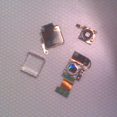

Вот мой штурм:
Размер матрицы 4х5.5 мм.
А еще на части возле матрицы есть шлейф который очень легко рвется, так что акуратнее при разборе, вдруг приспичит кому. blind.gif
