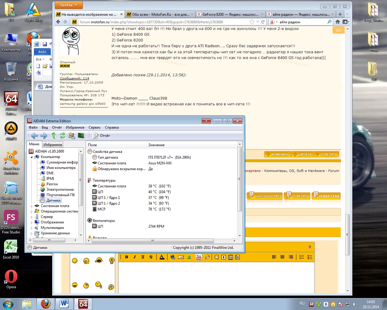

У меня стоит 400 ват бп !!! Но брал у друга на 600 и не где не аукнулось !!! У меня 2-е видухи
1) GeForce 8400 GS
2) GeForce 8200
И не одна не работать!! Тока беру у друга ATI Radeon….. Сразу бес задержек запускается!!!
3) И потом мне кажется как бы и за этой температуры чип сет не погадило … радиатор я нашел тока вент осталось ……… мне все твердят это не совместимость но !!! как то же она с GeForce 8400 GS год работала(((
Добавлено позже (29.11.2014, 13:56):
Moto~Demon ____ Claus398
Это чип-сет !!!!!! И видео встроеная как я понимать все в чип-сете !!!
Добавлено позже (29.11.2014, 14:05):
За цените просто сижу на форуме (((Прикрепленное изображение

Claus398   xxxромычxxx, это видяха греется так? это втроенна...   29.11.2014, 9:50
Moto~Demon   чипсет. если, конечно, софтина не привирает   29.11.2014, 9:54
xxxромычxxx   У меня стоит 400 ват бп !!! Но брал у...   29.11.2014, 9:55
Claus398   xxxромычxxx, а если палец к чипсету прислонить, т...   29.11.2014, 10:20
xxxромычxxx   Разбирал все норм!!! Пальцем.. Я даж...   29.11.2014, 10:26
