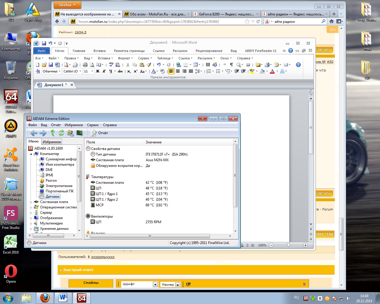

xxxромычxxx   Ладно может я уже всех честно и откровенно достал ...   29.11.2014, 9:14
Claus398   xxxромычxxx, это видяха греется так? это втроенна...   29.11.2014, 9:50
Moto~Demon   чипсет. если, конечно, софтина не привирает   29.11.2014, 9:54
xxxромычxxx   У меня стоит 400 ват бп !!! Но брал у...   29.11.2014, 9:55
Claus398   xxxромычxxx, а если палец к чипсету прислонить, т...   29.11.2014, 10:20
xxxромычxxx   Разбирал все норм!!! Пальцем.. Я даж...   29.11.2014, 10:26
