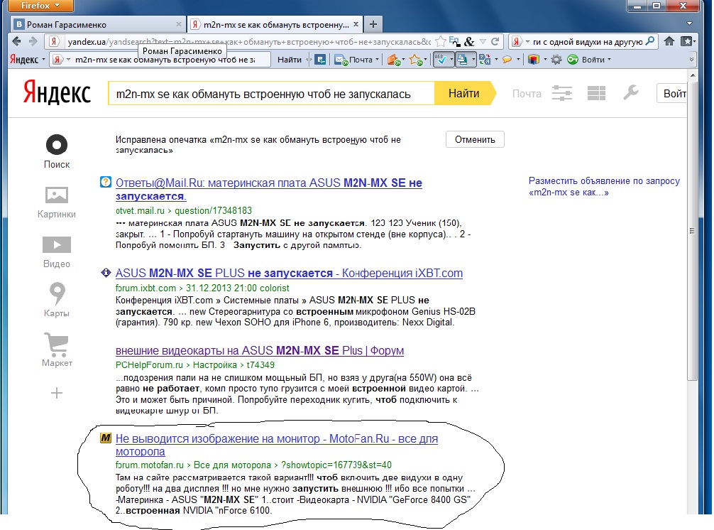

люди я походу уже весь интернет !!! того дастал!! ! Прикрепленное изображениеПрикрепленное изображение что бы уже не искал и не делал !!! все попрасту !!!!!!!!

xxxромычxxx   люди я походу уже весь интернет !!! то...   12.12.2014, 10:24
