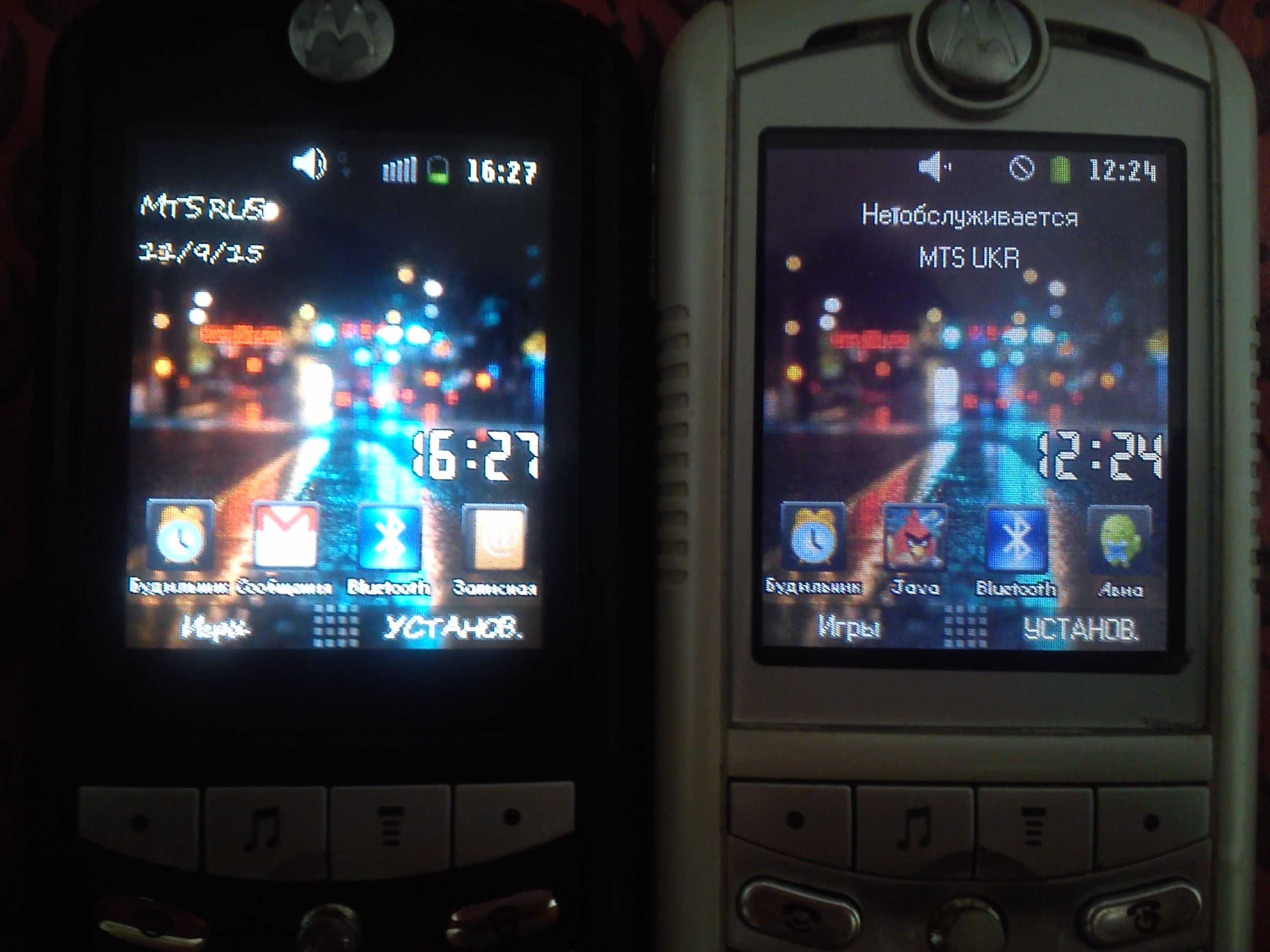

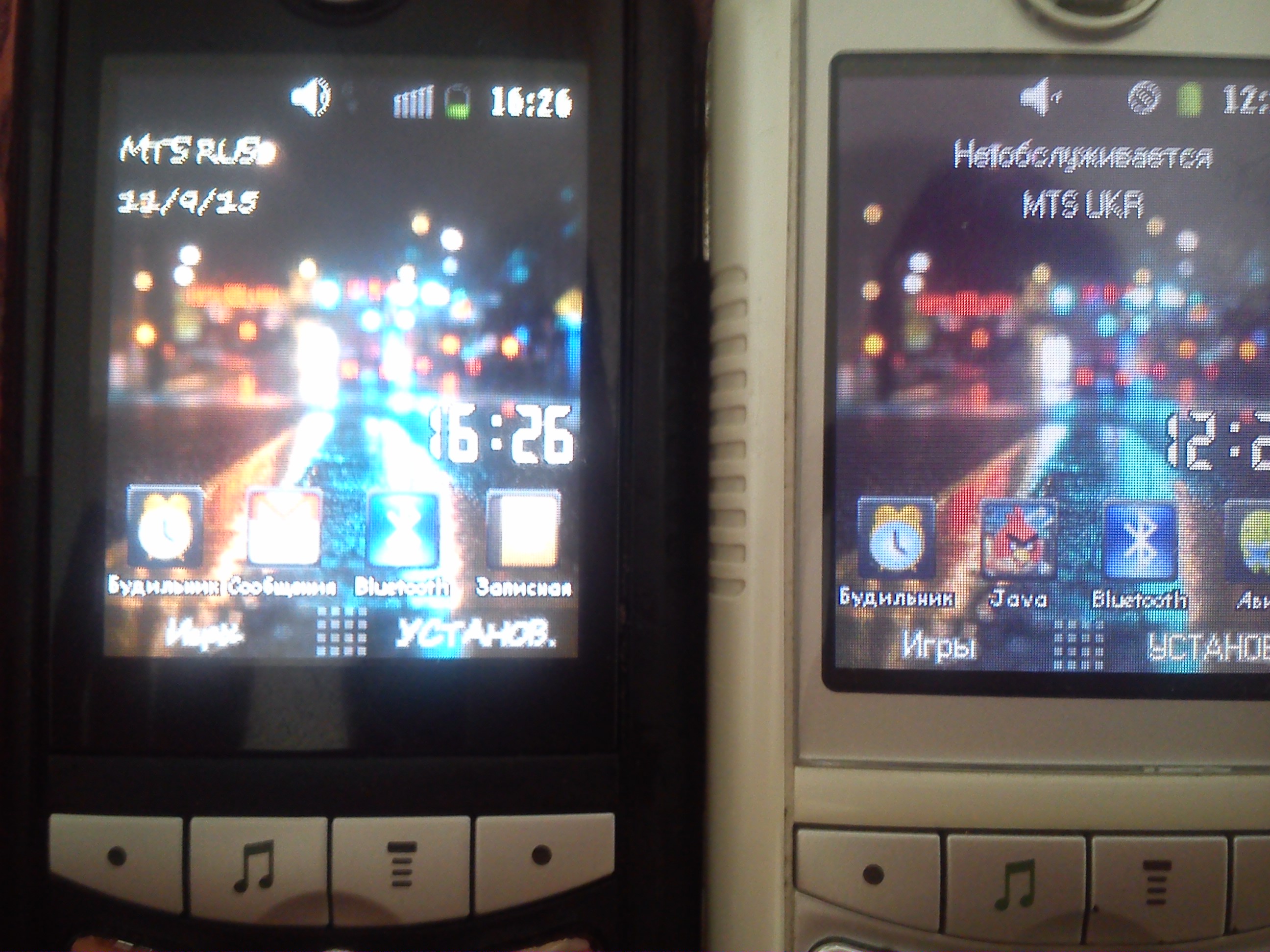

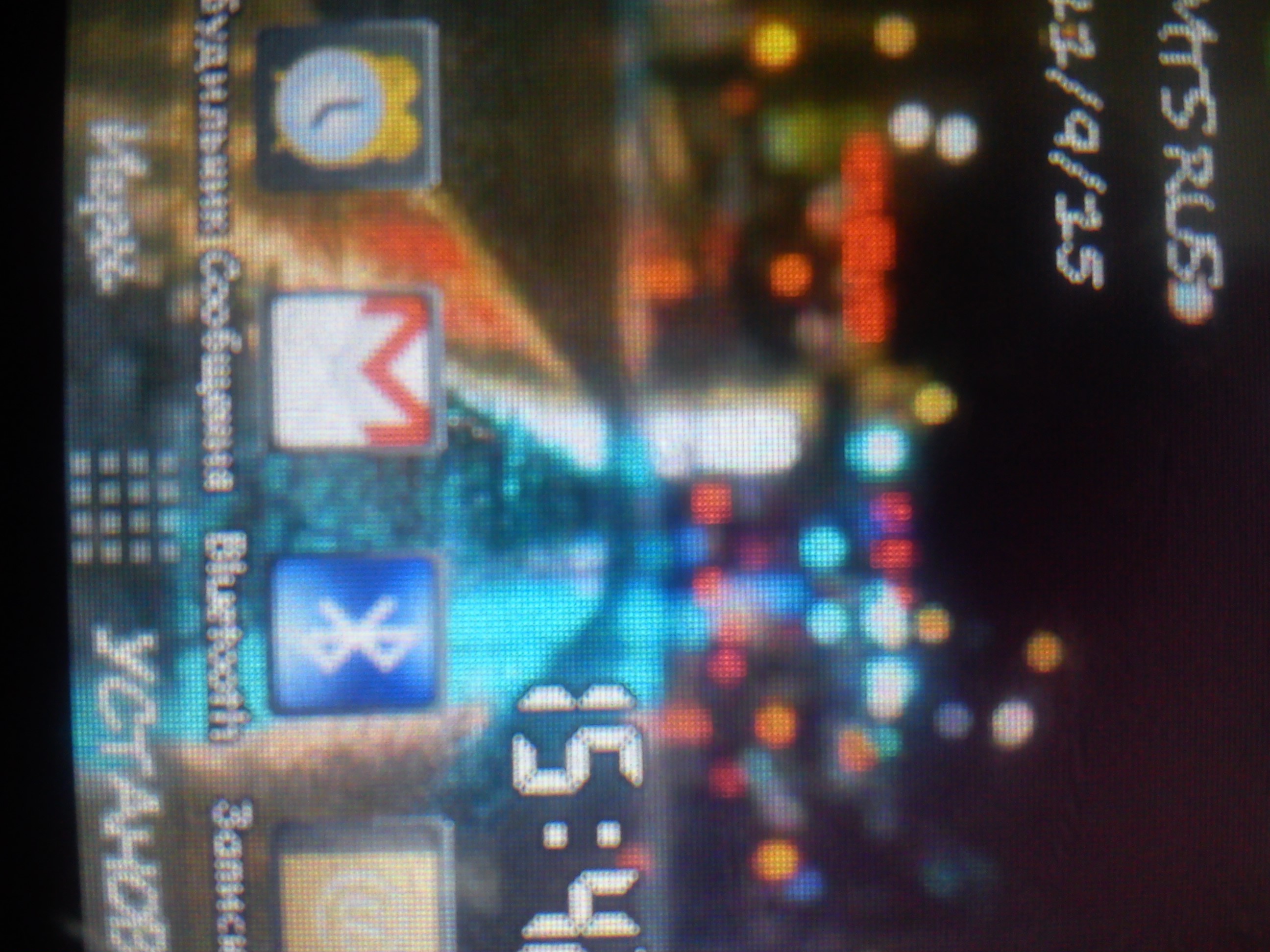

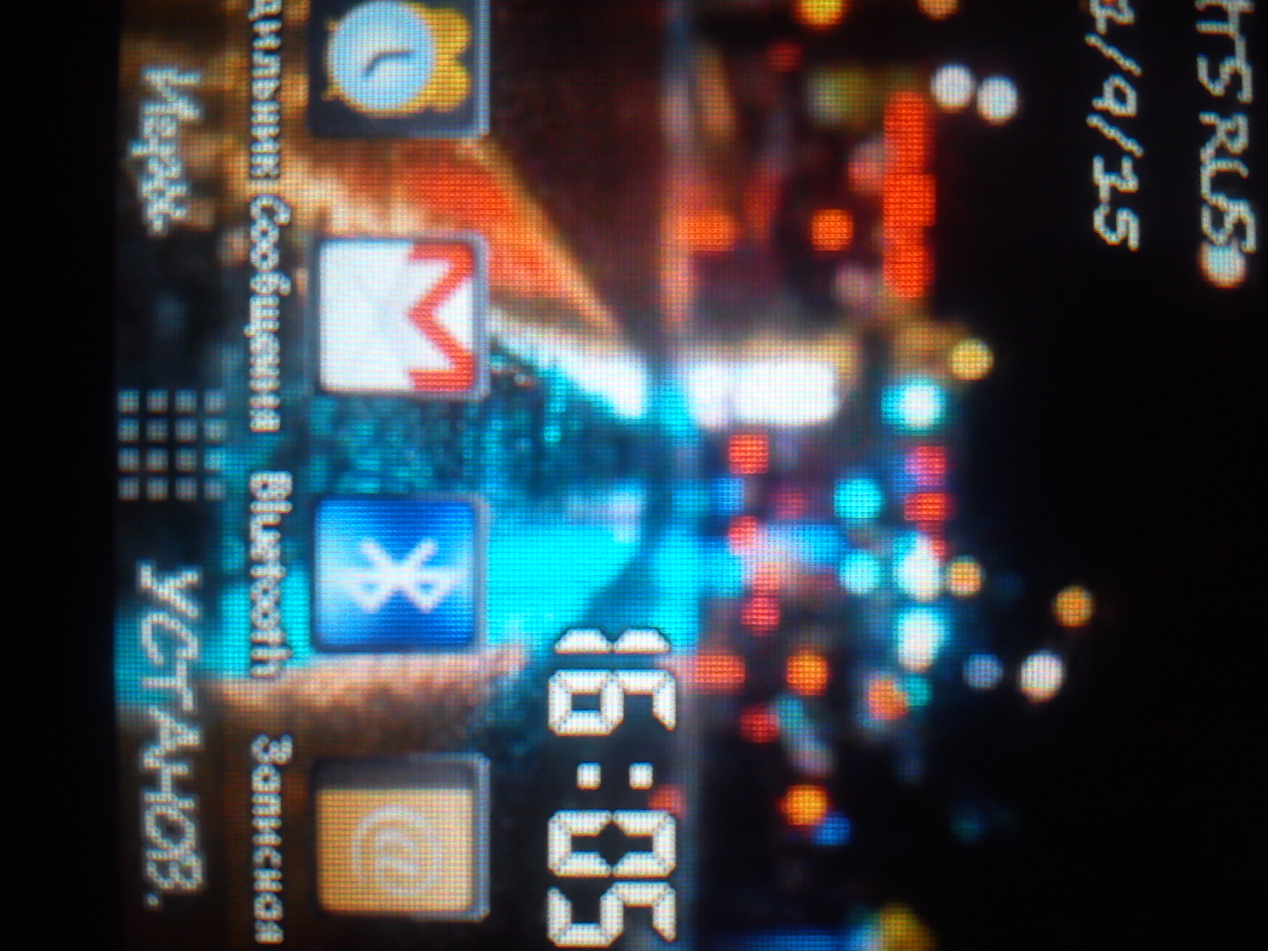

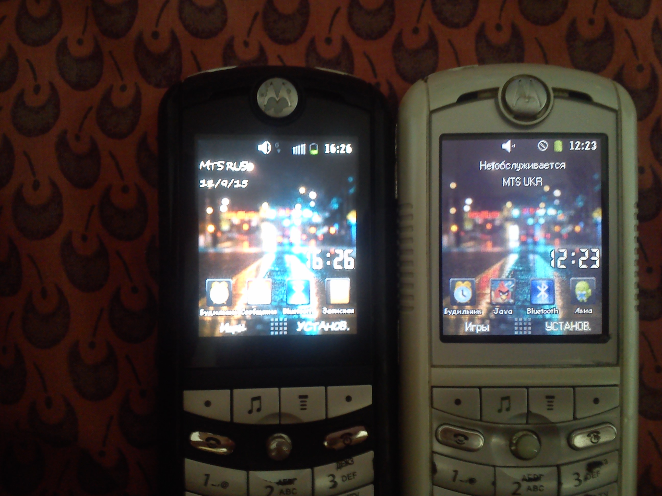

Поставил на еху дисплей от в360. Дисплей ярче процентов на 35. Цвета отличаются. Смотрел видео, так там чёрный цвет в местах где цветов не хватает(ну знаете квадраты такие) аж с синевой. Не гуд. Но в целом из-за яркости картинка смотрится классно. Как видно на фотках один дисплей ну явно ярче. На четверке яркость как на Е1 на шестёрке.

Unreal_man   Поставил на еху дисплей от в360. Дисплей ярче проц...   11.9.2015, 10:31
