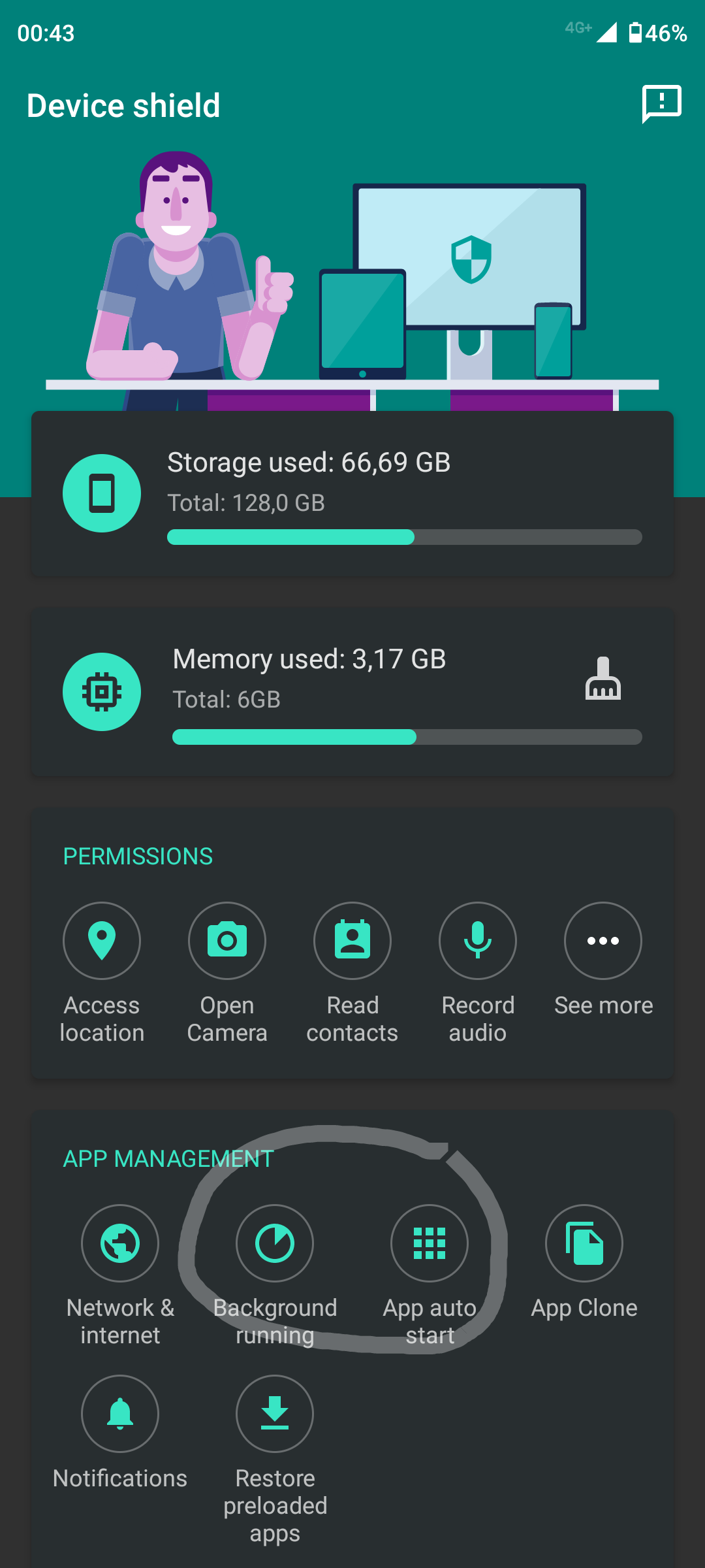

всех приветствую! на заказанной с Aliexpress на китайской прошивке moto edge s pro странно работают уведомления. время выставлено точно по сети, все ползунки Notifications выкручены, все Permissions выданы. уведомления из таких прог, как Telegram, Zenly, WhatsApp приходят только пока они открыты в недавних - стоит закрыть их (то шо из диспетчера), и уведомления не приходят. более того, уже пришедшие уведомления, отображающиеся в шторке уведомлений, тоже пропадают при закрытии. как это лечится?

как это лечится?
там есть утилита Device shield, в разделе App managment всем нужным приложениям в Background running нужно включить работу в фоне, а так же в App auto start включить автостарт, заодно проверить в Notifications включены ли.
скрин
На этом все.
