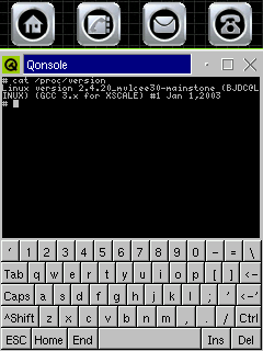

Qonsole+
Раздел: Системные => Терминалы
Автор: Неизвестно, предположительно Trolltech AS, модифицирована Tao Guo (gt945, guotao945)
Версия: 1.0
Язык: English
Оценка: ★★★★☆
Описание: Продвинутая консоль от разработчика SDK для Motorola E680i и Motorola A780. Из приятного имеется нормальное автодополнение и история команд. Вместо ash используются утилиты bash и busybox, встроеные в пакет приложения.
Скриншоты приложения:
Прикреплённые файлы:
Прикрепленный файл Qonsole_plus.mpkg   ( 4.52 мегабайт ) Кол-во скачиваний: 5
