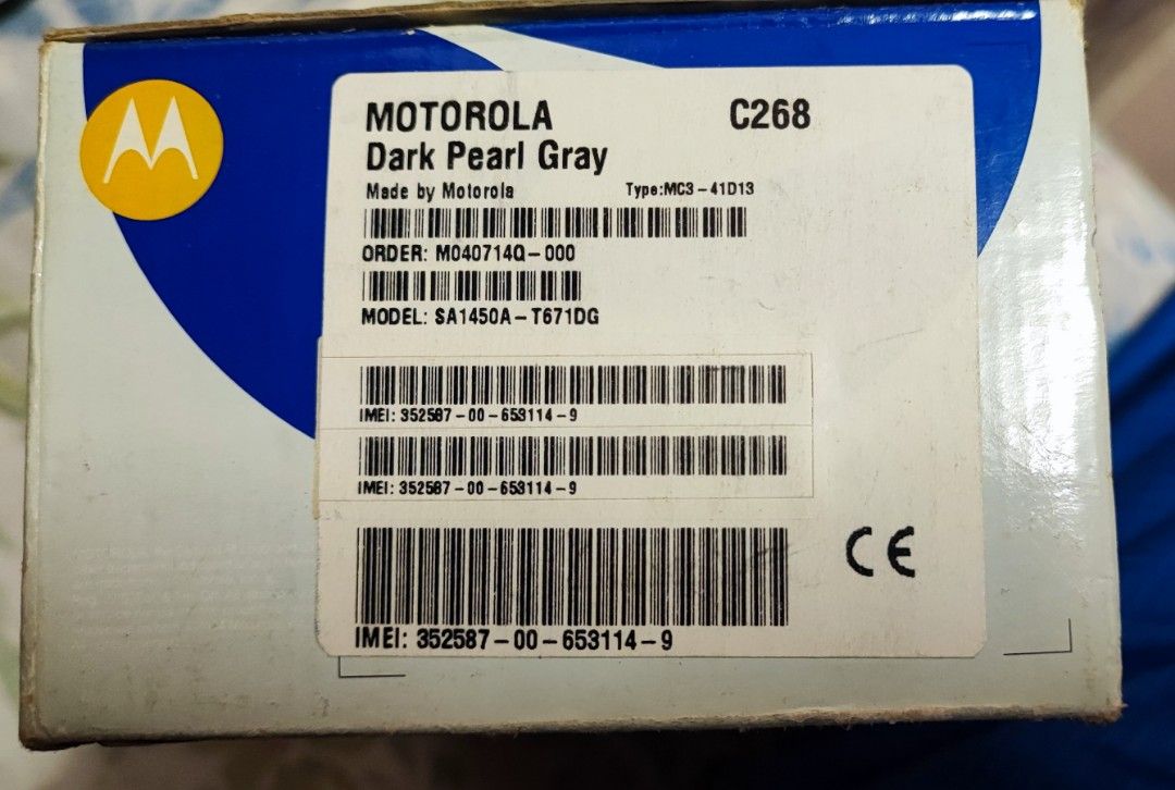

Продолжая исследование. На китайской барахолке GooFish обнаружились ещё несколько интересных и редких экземпляров модификаций Motorola C350:
Motorola C359
Motorola C350v
Motorola C359v
Motorola C353
Motorola C268
Ориентироваться на внешний вид не стоит, поскольку на китайских барахолках эти модельки одевают зачастую в самые разные корпуса, этому способствуют сменные панели и их полная взаимозаменяемость. Лучше ориентироваться по наклейкам сертификации и началу MSN-номеров под аккумулятором. Их единый номер сертификации намекает на то, что железно они довольно схожи.
