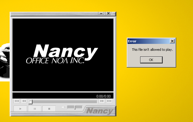

К сожалению японцы не выложили этот "Nancy Client for PC", чтобы попробовать воспроизвести эти видеоролики слитые из прошивки Motorola C359v и проверить есть ли звук в них, более того японцы в этих блогах по ссылкам выше печаляться о том, что плеер утерян из-за того что компания Nancy Office NOA Inc. канула в лету. Один чувак там даже нашёл какой-то древний ноут 2005 года и обнаружил "Nancy Client for PC" на нём. Вот только жаль не выложил.
Удача мне улыбнулась и я кое-как нашёл установщик этого плеера вот прямо просто-таки по счастливой случайности. Я узнал как называется установщик программы с помощью WebArchive.Org, он назывался "NC_jp_SetUp.exe" и загуглил его название. Но все ссылки на него тоже были дохлые. Кто-то когда-то после смерти компании выложил этот файл на японский файлообменник, но ссылка на него тоже давно умерла:
http://0x.x0.to/NC_jp_SetUp.exe
Но если вставить эту ссылку снова в web.archive.org, то плеер получится скачать!
https://web.archive.org/web/20131025102212i...NC_jp_SetUp.exe
Хвала этому ресурсу, который когда-то смог сохранить подобные файлы, которые могли быть утеряны навсегда.
Плеер установился и запустился, вот только похоже что файлики с этого Motorola C359v как-то защищены от воспроизведения, нужно лезть в IDA Pro и пытаться ломать этот плеер.
