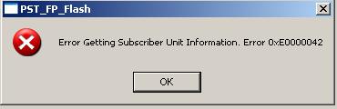

Random,
При попытке включения любого прошивальщика выдает обшипку (см прилепленый файл), несколько раз и шить даж не начинает....

Oledjka   При попытке востановления из своей резервной копи...   18.8.2005, 10:47
Random   Oledjka, 1. Скачай последнюю версию 2. Если тебя...   18.8.2005, 18:09
Oledjka   Random, Скачивал, сегодня с твоей подписи... нажи...   19.8.2005, 11:24
Random   Oledjka, Тогда дела плохи :( Попробуй ramldr, хо...   19.8.2005, 13:30
Oledjka   Random, При попытке включения любого прошивальщик...   19.8.2005, 14:36
Random   Oledjka, Ну это совсем плохо тогда. Неси в СЦ   19.8.2005, 17:02
