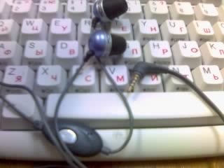

Я нашел 2 способа решить проблему с ушами.
способ первый: разобрать стандартные мотороловские уши.
Снять с задней части динамика изолирующую прокладку - уши будут играть погромче и побасовитее...
способ 2:
припаять на родную гарнитуру уши покруче
вот пример
