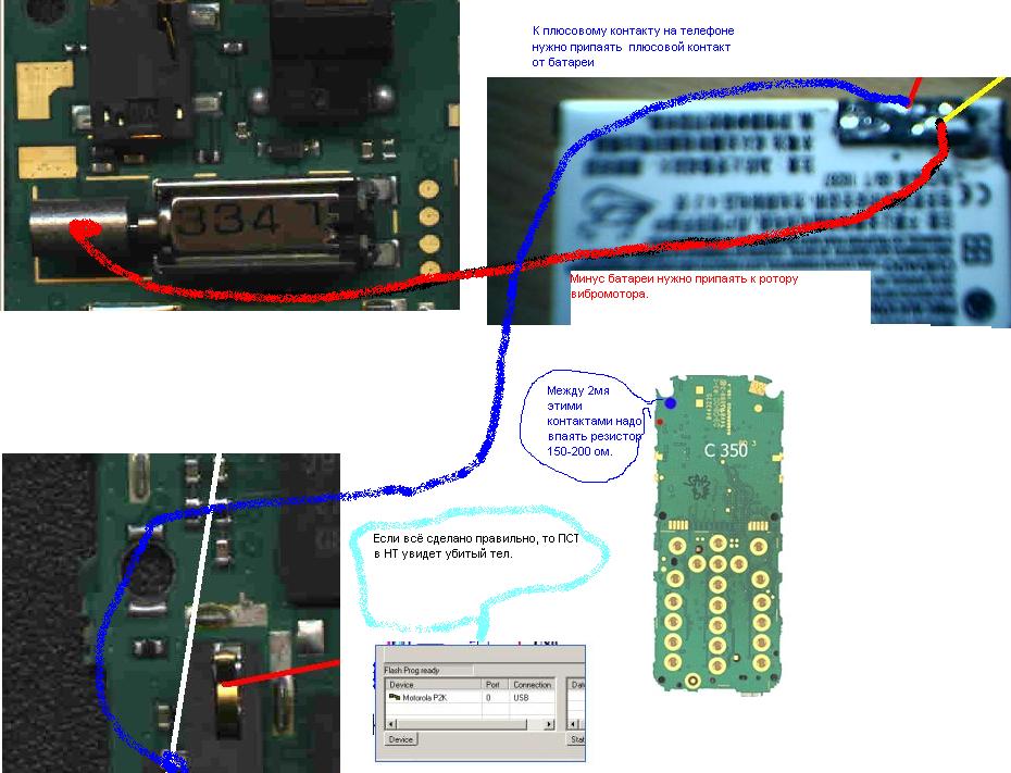

motoxaker

Дошло что нужен НТ!!! Лови фотку

motoxaker   Тебе прийдётся замыкать ТП, ставить NT c SP 5 или ...   15.2.2006, 13:05

motoxaker   Ты скачал не то что надо!!! Он должен ...   16.2.2006, 14:50

motoxaker   Нужно замкнуть ТП!!!!   16.2.2006, 16:52

motoxaker   Daniel А я шурупы откручивал ножом. loper Резисто...   18.2.2006, 16:37

loper   Скачал ТП, так там надо еще и резистор ставить??? ...   18.2.2006, 18:58
motoxaker   резистор я поставил для того, чтобы была меньше ве...   19.2.2006, 7:04

motoxaker   Дошло что нужен НТ!!! Лови фотку   19.2.2006, 10:20

motoxaker   Тебе надо замыкать ТП, ставить НТ, и в Нт заливать...   7.3.2006, 10:40

motoxaker   лови драва.   8.3.2006, 7:47
