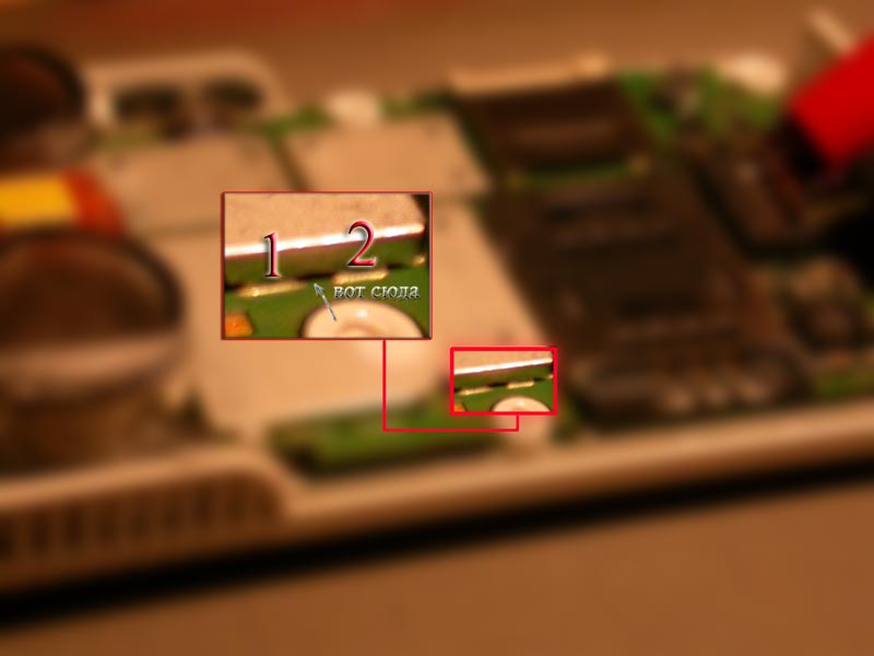

Столкнулся с телефоном, на котором напрочь не пашет методика 4+5 контакт... Белое тело - Сингапур - флеха на 512.
Ясен пень очень скоро я его убил... А оно не поднимается! В общем задумал сделать ТестПоинт, не теряя гарантии - то есть не ломаяя припаянный экран. Вот как это сделать.
Вам понадобятся:
1. 4 зажима типа "крокодил" с изоляцией;
2. кусок медного многожильного провода;
3. недрожащая рука
Общая идея в том, чтобы коснуться тоненькой жилой (выкроенной из многожильного провода) точки "Тестпоинт" через узенькую щель, при этом смело касаясь "нуля" - то есть этого самого экрана (то есть закоротить "нуль" на точку Тестпоинт, подать напряжение от аккумулятора на тело, прошить тело. Всё...
