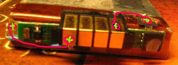

Вот фотки моего потекшего экрана и фотки, на которых показано, что надо замыкать на акб е398. Сам пока еще не понял продляет ли это реально работу аккума.
