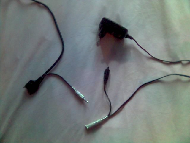

Часто бывает что батарейка разряжена, а телефон умер.Ну я на этот случай в USB впаял зарядник. НО сделал все это на разъемных штэкерах. Так что теперь если тел сдох и села батарея просто к USB подключаю зарядник и все thumbup.gif
Так в чем проблема? А в том - если подсоединить телефон к компу(в режиме модема или карты памяти) и к USB подсоединить зарядник то вместо надписи "Зарядка" высвечивается "Зарядка невозможна" Хотя заряд идет. ПРобовал отключить USB от компа НО подключить USB к телефону(c зарядником) Результат тот же - "Зарядка невозможна"
Если просто заряжать телефон без USB то все OK
ЗЫ припаял все правильно. Много раз проверял тестером

serdyksn   Наконецто выложу фото своего ЮСБ шнура переделаног...   13.4.2006, 6:59
Jordon   че то я не понял. ДА и ответа пока не нашел в те...   13.4.2006, 11:00
GrAnd_   Jordon, а ты впаял резистор??? если резистор не в...   13.4.2006, 13:42
Jordon   Я вообще думал когда впаиваешь резистор то подзаря...   13.4.2006, 14:02
GrAnd_   Jordon, у тебя ведь не с вилки обычного зарядника...   13.4.2006, 14:15
