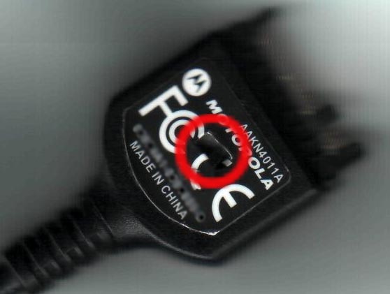

Наконецто выложу фото своего ЮСБ шнура переделаного с переключателем на зарядку, не через час как обещал но всеже
На фото в обведенном кружке находится микропереключатель - выковырял со сломаного FDD привода, внешне изменений и доработок шнура не видно в нутри припаял два SMD резистора 1% точности 22,6 + 2,4 кОм - 25кОм не стандартная величина и найти на радиорынке практически не возможно(я так точно не нашел)
