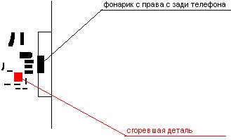

Люди пожалуйста помогите напишите маркировку стекляхи изображенной на рисунке... :(

Kerill   Люди пожалуйста помогите напишите маркировку стекл...   2.5.2006, 8:28
