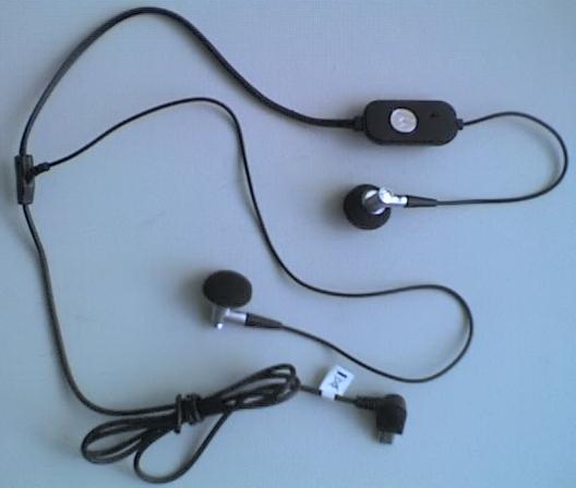

Ездил знакомый в гости к китайцам, привёз в серебристом пакетике с буковками "M" гарнитуру SYN1301B. Подключил к своему SLVR-у, играет в оба уха, но МОНО!
Объясните дураку, это так и должно быть? Тогда как называется настоящая стерео гарнитура?
Кто-нибуть из владельцев "стерео" гарнитур проверял их на mp3-файлах в которых явно должна быть слышна разница в левом и правом канале?
Вот теперь и вопрос или китайцы обманули, или плейеры играют в моно (запускал и стандартный из меню "Мультимедиа" и явовский), иль таки сама щепка выдаёт таки на выход моно?
Фото гарнитуры прилагается. Прикрепленное изображение

blackbox   Sandy2000, Только что получил такую же гарнитуру ...   15.6.2006, 12:43
Sandy2000   А у меня играет в оба уха :-( Может какая-нибудь н...   16.6.2006, 2:21
