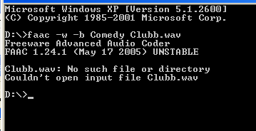

А у меня проблемы с faac:
И Xvid только один!!!!!
Прикрепленный файл New_Bitmap_Image.bmp   ( 194.12 килобайт ) Кол-во скачиваний: 324
Скриншот, да еще и в BMP формате, цеплять было совсем не обязательно.
По поводу ошибки: ведь ясно написано, "Clubb.wav: No such file or directory. Couldn't open input file Clubb.wav".
Файл не найден, потому что в его имени есть пробел, а, как известно, пробел является разделителем параметров командной строки, т.е. программа фактически получает два параметра - "Comedy" и "Clubb.wav" вместо одного.
Если в имени файла есть пробел (а также символы +-', и некоторые другие), его надо брать в кавычки.
Также после параметра -b необходимо указывать значение битрейта.
