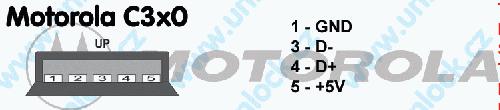

Реально ли тебе узнать что заставляет телефон с миниЮЭСБИ гнезда начать подавать аналоговый сигнал(а именно так и есть - при определённных условиях миниЮЭСБИ гнездо переключается с цифры на аналог)?
На одном форуме высказывалось предположение, что какая-то из микруль в гарнитуре подаёт сигнал на второй пин разъёма и это и переключает режим. Нет ли случаёно осциллографа дабы это определить? Или второй пин вообще не подключён?
Ещё я видел упоминание на другом форуме что при одних условиях 4й пин выдаёт моно аудио сигнал, а 3й является микрофонным входом, а в другом случае и 3й и 4й пин выдают стерео аудио сигнал. По идее можно проверить какой у тебя случай только тыкнув на соответствующие пины осциллографом. Теоретически если нету осциллографа можно подключить эти пины к обычному усилителю или например в линейный вход магнитофона и т.д. и т.п.. Но при подключённой гарнитуре соответствено...
Вот собственно и все мои вопросы - прошу прощения что не достаточно лаконично...
Заранее благодарен за любые ответы...
зы: постараюсь прикрепить распиновку миниЮЭСБИ гнезда, её уже выкладывали на letsmoto.com
