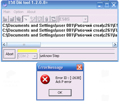

У меня при попытке прошить C261 (ДАТА кабель от T191) как советовал dvMax выскакивает такое вот (ниже в картинке), тобишь моя модель отномсится к не прошиваемым пока? Хотя в принципе прошивать предложенной прошивой - только фотки с тела удалить - я не прав разве. Вот с прогой в 30 метров с сайта global.mobileaction.com борода - не видит тело, ну жен usb походу кабель, а easyport после настройки кое что показывает, но мне оно чето не нужно. Ждем халявных прошивок и програм под С261.

dvMax   sabot Укажи загрузчик E58S_MP По сути Unibox у т...   13.7.2006, 14:00
sabot   Попробовал - действительно что то пошло не так к...   14.7.2006, 8:16
