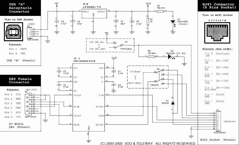

yrbis   aasavel: Я до этого слышал, что кабель долже...   16.7.2006, 19:46

shomer   Что за версия Handset Manager использовалась, о сч...   2.9.2006, 18:46
kicku   asavel, Что за кабель, где взять и сколько стоит?...   3.9.2006, 10:16
shomer   Пробовал - подошел USB->COM кабель на PL2303 ...   3.9.2006, 19:28
asavel   Mobile Action менеджер ID USB и Mobile Action PL-2...   4.9.2006, 1:22
roomer_hp   to asavel: версия Handset Manager была 9.0 build 5...   4.9.2006, 6:33
shomer   Вариант - покупаешь любой USB->COM кабель на PL...   4.9.2006, 17:28

shomer   1. кабель паяется так: смотришь какой провод идет ...   8.9.2006, 17:50
